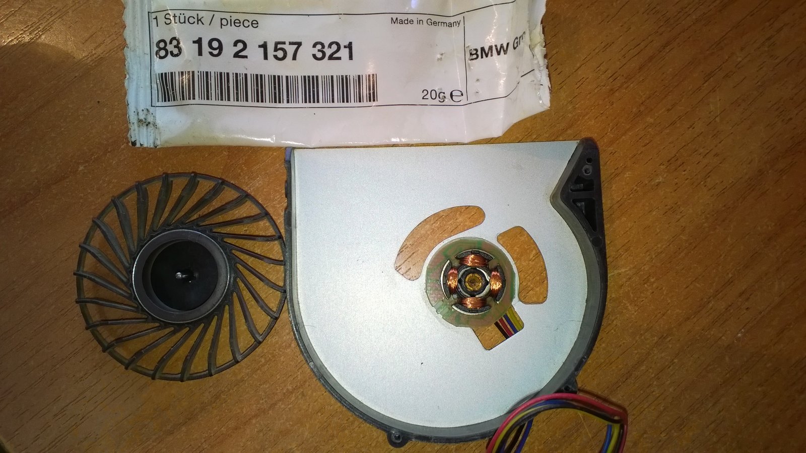

24.01.2020 в 14:15, TemaMexanik сказал:
Сегодня смазал кулер своего ноутбука. Так как я на вахте, смазал тем что нашел в автомобиле, а нашел я 83192157321 смазка БМВ для направляющих люка (в пакетике лежит Fuchs Renolit RHF1.  KPHC1N-50.)
 Краткая предистория: подшипник скольжения бронзовая втулка-стальная ось крыльчатки, условия работы крыльчаткой вниз, ни каких шариков упора на дне втулки и прочих уплотнений нет.
Родной кулер отработал 3 года, порычал пол года и умер (на тот момент я не знал что жизнь кулера можно было продлить простой пересмазкой ). Был куплен новый, который зарычал сразу после установки, тут я стал выяснять чем бы его помазать (оил-клаб я открыл для себя позже))), народ поголовно мажет силиконкой спреем из балончика. Отыскал в гараже старый балончик силиконки, вскрыл его набрал шприцем мази и накапал в этот ответственный узел, сам особо не веря в результат. Иииии.... 2 года кулер вел себя тише мышей, последние полгода стал порыкивать если включить ноут после холода (в машине полежал или в гараже). А сегодня прям 4 часа не замолкая требовал срочной смазки, в итоге я его ублажил.
Короче чисто эксперимент, по приннципу че было под рукой в дали от цивилизации. Если уж скажете что совсем не то намазал, буду искать чем заменить. Хотя на силиконке 2 года как-то проехал
