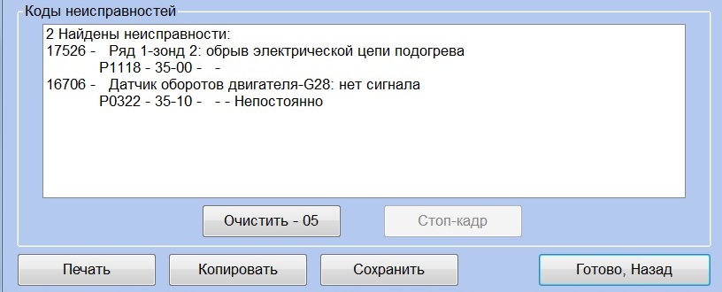

ситуация следующая. с утра на холодную заводится хорошо. еду,еду, стою на светофоре , машина сама по себе заглохла и СРАЗУ ЖЕ ЗАВЕЛАСЬ С ПЕРВОЙ ПОПЫТКИ.  останавливаюсь, мотор не глушу ,иначе не заведу долгое время,  подключаю шнур, показывает реле 30 бла-бла. очищаю ошибки.
еду дальше в пункт назначения, приезжаю глушу мотор.  не завожу сразу, читаю ошибки , их нет только зонд торчит. пытаюсь завести , стартер маслает, не схватывает, подключаю шнур  , ошибка прибавляется про G28.
так вот теперь вопрос что является причиной , а что следствием , реле 30 или датчик коленвала.  при реле 30 заводится сразу. а когда датчик ток стартер гоняется.....это как друг от друга зависит или оба датчика навернулись в одно время.
@netabak
по P1602: пропадание напряжения бортовой сети - проверяй реле, предохранители, и да если стоит сигналка ее в первую очередь.
по Р0322: уже писал ранее - датчик положения коленвала. Поскольку ошибка то есть, то нет можно и нужно сначала проверить сам датчик (снять/почистить может он в масле и весь в грязи)
по Р1118: у вас проблема с кислородным датчиком, что стоит после катализатора (ряд 2)
тему можно закрыть.
проблема решена заменой датчика положения коленвала. брал Bosch , машина просто ожила, теперь хоть как то тянет на свои 1.6 л.
