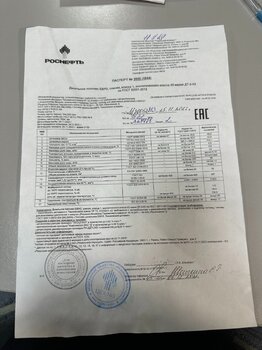

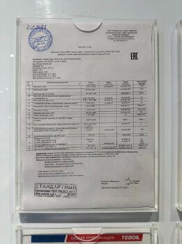

Рязань, сегодня
Роснефть по 56.5
Тебоил 54.99
что кто думает по тебойлу
Роснефть чот вообще грустно ...
12 минут назад, Aleksszlat сказал:
Зато по ГОСТу…

А оно тебе надо?

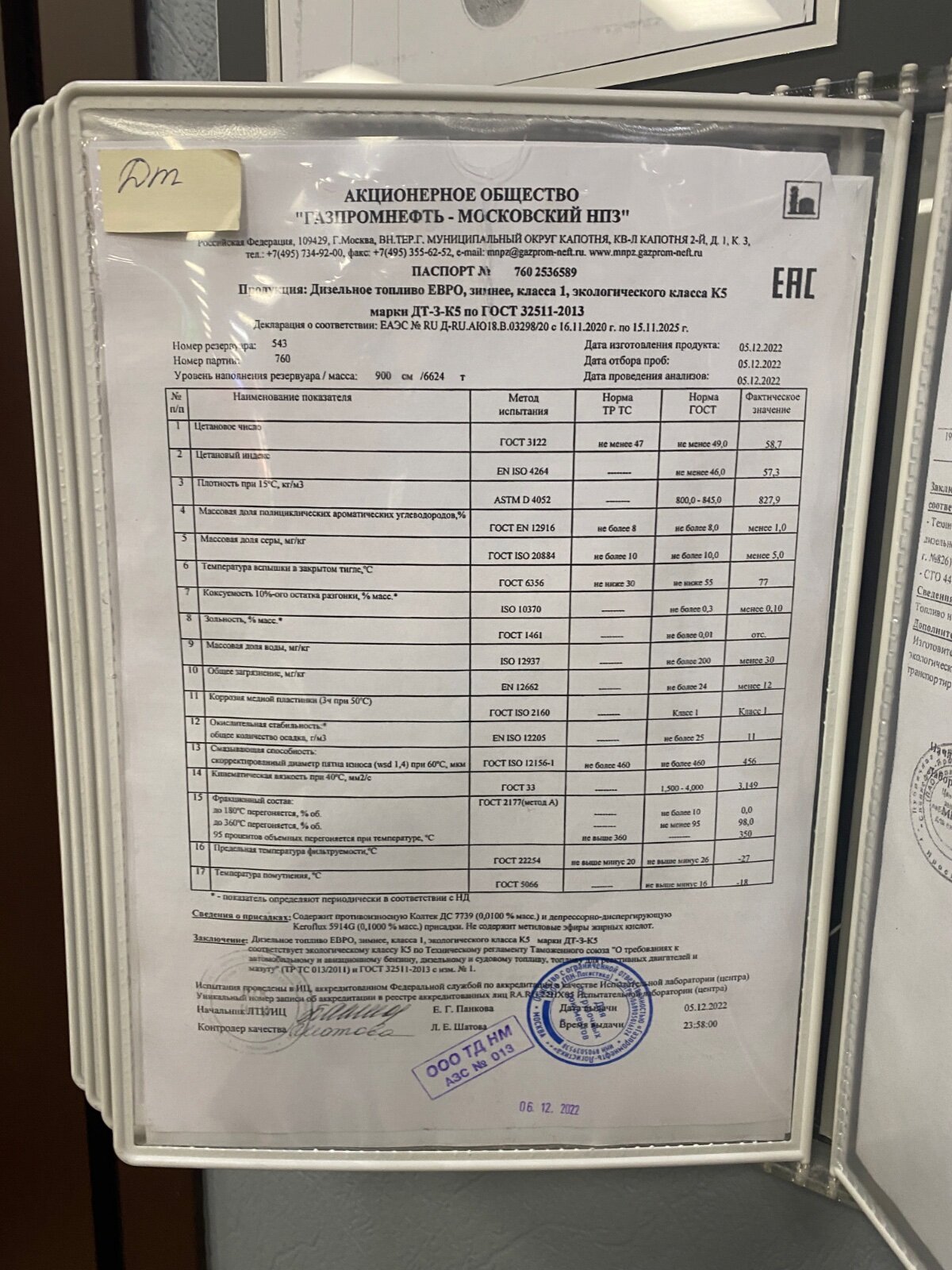

Дизель от ГПН Капотни на Нефтьмагистрали. Не очень понимаю, зачем такое высокое цетановое делают
Только что, MBeyaz сказал:
Ну вообще то, вопрос не в этом... смазывающая на пределе ...
16 минут назад, MBeyaz сказал:
Смазывающая прям на высоте. Наверно все ЦЧ покрывает.
Только что, Mr.S сказал:
Да да, 456 из 460 допустимых ...
Aleksszlat Mr.S Это понятное дело) по-моему, ничего удивительного, почти у всех смазывающая 400+. Привычная печальная картина. При этом цетановое такое я только у гпн и видел, причем работа на таком дт мне не нравится.
Изменено пользователем MBeyaz
Ну у меня психологически 420 - 430...
И понимаю, что измеряют при  +60С.
44 минуты назад, MBeyaz сказал:
 Тут еще загадка в том, что ЦЧ выше цетанового индекса, что, в общем то говорит о том, что топливо разогнано цетаноповышающими присадками. Обычно такое бывает при производстве топлива среднего качества с ЦИ ниже 48-50, чтобы по цетановому числу было более менее пристойно  для современных дизелей, требующих ЦЧ 51+
 Зачем « разгонять» цетан при ЦИ 57+ понять сложно, ведь цетаноповышающиеприсадки как раз ухудшают самазочную способность и , в общем то, ухудшают качество топлива
 также сложно понять, почему у дизеля ГПН именно зимой фантастический показатель ЦЧ, а летом- так себе? Почему из всех ВИНКов только в паспортах ГПН не пишут показатели ЦИ ? Вообщем мутно все и мне малопонятно
KostasBMW Возможно, для более легкого холодного пуска, ибо летом у гпн таких значений по цч обычно нет
49 минут назад, MBeyaz сказал:
Еще зимнее ГПН примечательно большим разбросом смазывающей от партии к партии - может 455 быть, а следующая 350. И часто именно по верхнему лимиту идет, было и ровно 460 в том году. У других производителей и разброс меньше, и максимальные значения не так близки к лимиту.
12 часов назад, Aleksszlat сказал:
Присадка которая повышает ЦЧ ухудшает смазку. Видать добавили много. Причем если покупать присадки то та которая повышает ЦЧ стоит дороже смазки и требуется ее больше.
Изменено пользователем Андрей2021
11 часов назад, Aleksszlat сказал:
Бош рекомендует не выше 400 для долгой работы топливной.
