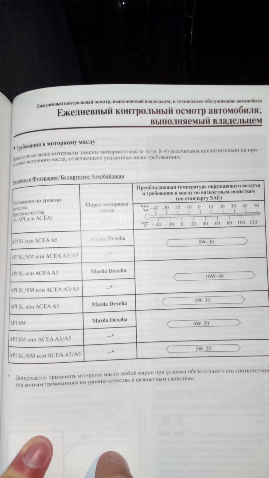

Согласно мануалу в фордовский движок положено маловязкое 5w30 А5, как пример, mazda original oil 5w30, либо А3, но как я понимаю, более предпочтительней 5w30 именно маловязкое A5. Для 0W30 уже требование более вязкое А3.
Стою на распутье, продолжать лить кряки 5W30 A5/B5 или попробовать А3/В4 NGN Nord 5w30. Хочу менять раз в год пробег ~ 10000 км.

@Piminov, из мануала в принципе все предельно понятно тебе можно лить и масла ACEA A5/B5 и масла ACEA A3/B5. Вот что хочешь то и заливай - получается.

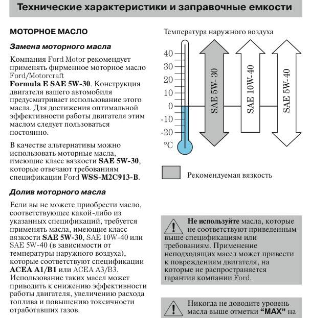

Для фордовского ДВС 1.6 2008 г.в. это также актуально? Я имею виду про заливку Норда???
Вот мануал
Изменено пользователем Vanok
Вот мануал
Я считаю, что следует 5W-30 A5/B5 с фордовским допуском лить как рекомендовано, A3 не стоит
Изменено пользователем SiOG
Многие фордоводы с этим не согласятся :)
Фордоводы и спецы прошу внести ясность)
Что тут вносить?
У меня такой же мануал, скан которого ты выложил - 150 ткм до меня лилось и мною льётся А3 5-40
И многие фордо-маздоводы так поступают
Это не призыв к действию - а просто "заметки на полях"
Лей, как сказали, и в мануале предпочтительно - А5 5-30, если ты не сторонник отступлений от правил, а то и потенциальный последователь Беликова
