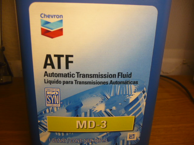

Renat 582 Опубликовано: 13 декабря 2008 Автор Поделиться Опубликовано: 13 декабря 2008 Тorcon я купил 1л. данной жидкости на пробу, если не пойдет, то в ГУР, наверное я дал неверную ссылку. На канистре написано MD-3 т.е. Меркон Дикстрон 3. А -45, это хорошо Вот фото: Ссылка на сообщение
torcon 85 306 Опубликовано: 13 декабря 2008 Поделиться Опубликовано: 13 декабря 2008 Renat ты мне напоминаешь меня, такой же невнимательный Chevron ATF Fluid MD-3 температура замерзания -48 (кстати для декстрона это немного к примеру у Valvoline Maxlife ATF -54 есть и под -60) MSDS https://www.cbest.chevron.com/generated/MSDS/PDS7676298.PDF Написано что подходит для автомобилей которым рекомендовано Dexron III/Mercon - но я не ручаюсь. У Radofanat вообще Chevron ATF Dexron III в коробке начало глючить, помогла только жижа от тойота. Ссылка на сообщение

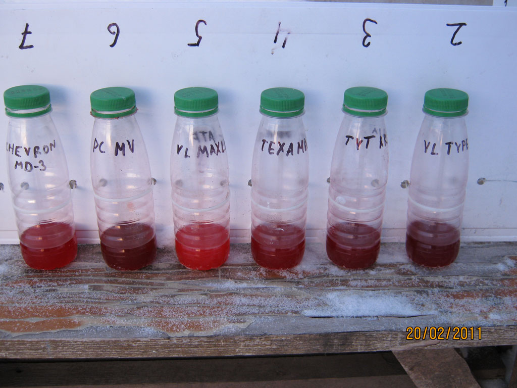

torcon 85 306 Опубликовано: 20 февраля 2011 Поделиться Опубликовано: 20 февраля 2011 -29 Трансмиссионное масло в АКПП Новый образец: Chevron MD-3 Номера 2) Valvoline Type D 3) Toyota Arabica 4) Texaco Texamatic 7045E 5) Valvoline Maxlife ATF Synthetic 6) Petro-canada Duradrive MV 7) Chevron MD-3 Победители 1) Petro-canada Duradrive MV 2) Texaco Texamatic 7045E 3) Valvoline Maxlife ATF Synthetic 4) Chevron MD-3 5) Valvoline Type D 6) Toyota Arabica Помутнение: Ссылка на сообщение
