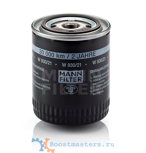

масляный фильтр работает всего 2500 километров?
Залить на лето моноградку и откатать тыщь 7, после вскрыть фильтр и глянуть на просвет
Да ничем он не забивается за 7000, даже на обычном масле 5w30, 5w40.

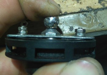

@DSGhost, индикация как сделана? Меня смущает, что контакты находятся в масле. Что-то мне это не нравится, хотя, если бы был плохой контакт из-за масла, то показывал бы открытый клапан.

Да, Ваш эксперимент опроверг утверждение из заголовка темы, что, в общем-то, было для меня и так очевидно.
При каких зимних температурах и на сколько секунд открывался перепускной клапан зимой при холодном запуске?
Если не сложно, замерьте, при какой температуре холодного пуска открывается клапан и через сколько секунд прогрева закрывается.
В марте будут ещё заморозки, поэтому надеюсь на возможность проверки.

Нет повода не доверять системе. Тем более, что факт срабатывания (скорей "дерганья") клапана имел место быть с определённой
 регулярностью в определённых условиях
@DSGhost,
КМК настройка не очень чувствительная, могу ошибаться.
Если расчитать диаметр/плошадь канала/сечения при срабатывании клапана на 0,5 мм или 1мм, при прогретом масле кмк корабль проплывет в это сечение или паровоз с составом пролезет.
Может попробуете перенастроить на макс чувствительность?
