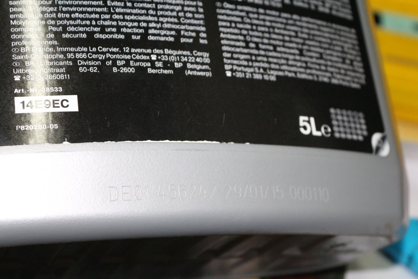

Взял масло Кастрол 0-40 синь..
проверил несколько показателей..
у свежего масла..
свежее масло +2% дт..
свежее масло + 2% дт. и 3 часа нагрева в термостате при +95гр.
Вот фотографии.. маленького термостата, пробирок и плотномера гсм а также канистры масла..
post-7837-0-46325600-1444908292_thumb.jp
post-7837-0-82875300-1444908249_thumb.jp post-7837-0-15819700-1444908367_thumb.jppost-7837-0-28338800-1444908327_thumb.jp post-7837-0-44224600-1444908204_thumb.jp
свежее.. плотность при +20гр.= 0.83896. масло+2% дт.=0.83887. масло +2% +гретое 3ч. при +95гр.= 0.83781.
плотность дт при +20гр. = 0.831
кинетическая вязкость..
вязкость свежего при +40гр.= 84.48. масло+2% дт.=75.83. масло+2% дт.+ гретое 3ч. при +95гр.= 75.06.
вязкость свежего при +100гр.= 13.51. масло+2% дт.=12.87. масло+2% дт.+ гретое 3ч. при+95гр.= 12.90.
индекс вязкости.. свежее =163. масло +2% дт.= 171. масло + 2% дт. гретое 3ч. при +95гр. = 174.
РС. у меня вот так..  :unknw:
(маленько устал..)
