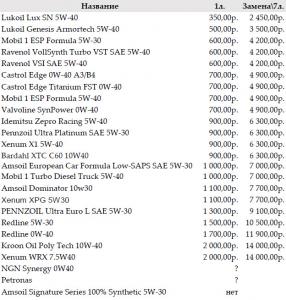

Второе - это то, что я суммировал рекомендованные Вами масла и голова моя, окончательно опухла)
Вот какой у меня получился список, с примерными ценами за литр, в порядке возрастания. Думаю у любого. не особо разбирающегося в масле человека, произошло бы временное помутнение))
В общем я создал тему, т.к. перед будущим сезоном собираюсь как минимум поставить нормальный интеркулер, а как максимум сделать свап ТНВД и Турбы на LOBA 500 или TTE 500, в зависимости от того на какую у Рево появиться прошивка, если появиться конечно. Ну и собственно хочется к этому моменту быть во всеоружии и понимании, в плане нормального масла под всю эту тему, ну или как минимум под нормальную работу Stage 2 с тюненым интеркулером. И вообще почему то стал думать о двух разных маслах, летнем сезонном, спортивном - 5-40 или 10-30 и межсезонным с индексом 0-30, например.Буду, разбираться)) Видимо придеться перечитать весь Drive2 по каждой позиции, а возможно еще и сюда как-то обратиться за консультацией http://bmwservice.livejournal.com/
