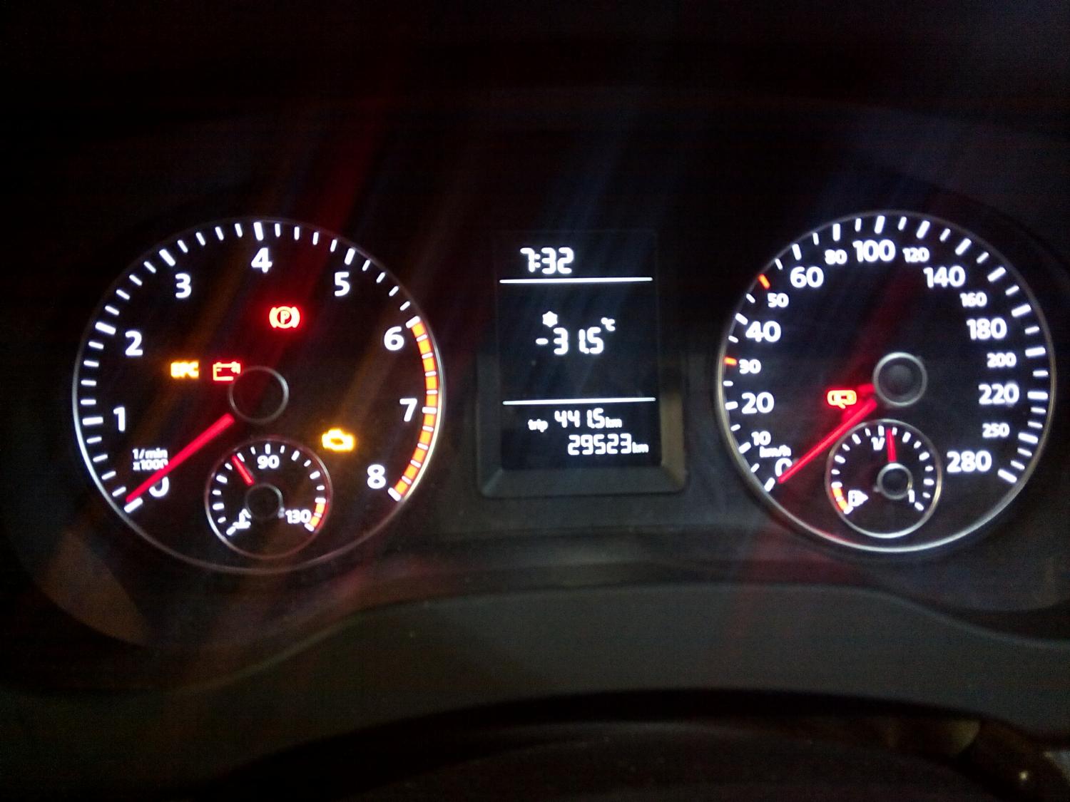

Температура в мороз несколько раз падала за -32 и масло отлично справлялось с запуском в такие морозы. Запуск мотора практически идентичен запуску в теплое время.
Средняя скорость за период составила 33км/ч, масло отработало около 284 моточаса.
