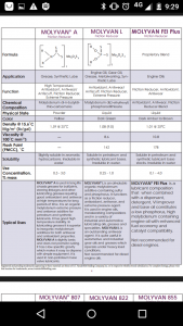

optogan 247 Опубликовано: 28 февраля 2017 Поделиться Опубликовано: 28 февраля 2017 У моливана этих моливанов стока что неразбрешь что где используется, и названия у них разные от комплекса до дитиокарбомата и диалкилдитиокарбомата 1 Цитата Ссылка на сообщение Поделиться на других сайтах
torcon 63 042 Опубликовано: 28 февраля 2017 Автор Поделиться Опубликовано: 28 февраля 2017 Одним словом - органический молибден. Я часто в описании к свежему маслу говорю MoDTC - но это имя нарицательное. Поди разберись где там именно MoDTC а где молибден комплекс молибдат, посматривая только на количество молибдена в анализе :) 0 Цитата Ссылка на сообщение Поделиться на других сайтах
optogan 247 Опубликовано: 28 февраля 2017 Поделиться Опубликовано: 28 февраля 2017 Ну еще мы научились отличать modtc от modtp, по повышенному фосфору в сравнении с цинком, и то если производитель не учел этой прибавки от органического молибдена, а то недоложит он его в zddp, и modtp его сравняет. Тогда по идее и цинка будет меньше, если конечно не существует zddp комплексов в которых сразу фосфора меньше чем цинка, как раз для таких пакетов где фосфор добавляется от modtp 1 Цитата Ссылка на сообщение Поделиться на других сайтах
Izb 1 715 Опубликовано: 28 февраля 2017 Поделиться Опубликовано: 28 февраля 2017 Нам самоучкам без опытного химика не разобраться :) А он не разберется потому что инфы практически нуль. Молибденовыми комплексами промышляет Vanderbilt например их Molyvan 3000 и Molyvan 855 TDS_MOLYVAN_855_Web.pdf TDS_MOLYVAN_3000_Web.pdf Из этих двух модификиторов трения от Вандербильт под описание "alkylthiocarbamide molybdenium complex", данное по ссылке http://www.freepatentsonline.com/y2017/0022441.html, подойдёт только один (который включает 6% Mo и 10% S), так как второй модификатор трения - без серы. И ещё: В качестве одного из многочисленных описаний "alkylthiocarbamide molybdenium complex" (EC 457-320-2, REACH: 01-0000019337-66) есть и такое: "µ3-thio-1,2:1,3:2,3-tris(µ-disulfido-k2S)-1,2,3-tris (dialkyldithiocarbamato)-triangulotrimolybdenum (IV)dialkyldithiocarbamat" Судя по словам "triangulo" и dialkyldithiocarbamat", сильно подозреваю, что это всё таки трёхядерный MoDTC (или один из его многих видов). И этот MoDTC-тример усматривается также в количестве 252ppm в Quaker State UD (что я могу ещё объяснить желанием снизить температуру активации тримера), и около 500ppm в Total Ineo First 0W-30 (объяснить смысл такой концентрации тримера уже не могу). 0 Цитата Ссылка на сообщение Поделиться на других сайтах
optogan 247 Опубликовано: 28 февраля 2017 Поделиться Опубликовано: 28 февраля 2017 @Izb, Взгляни на мое сообщение выше, там выкладка по моливанам - разным Там звучат dialkyldithiocarbamat - - но это не признак триммера. Вот triangulo уже похоже т.к. - это скорее всего от слова triangle, а как мы помним треугольник у нас в структуре триммера наблюдается. См рисунок во вложении Ну и плюс из моих табличек видно какие концентрации каколо моливана применяются, может это тоже что то подскажет вам в ваших поисках 0 Цитата Ссылка на сообщение Поделиться на других сайтах
