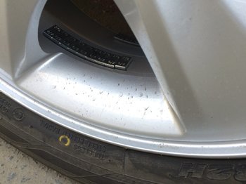

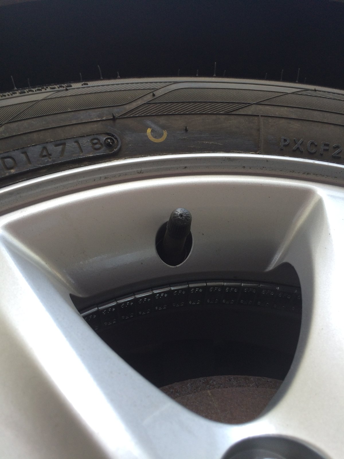

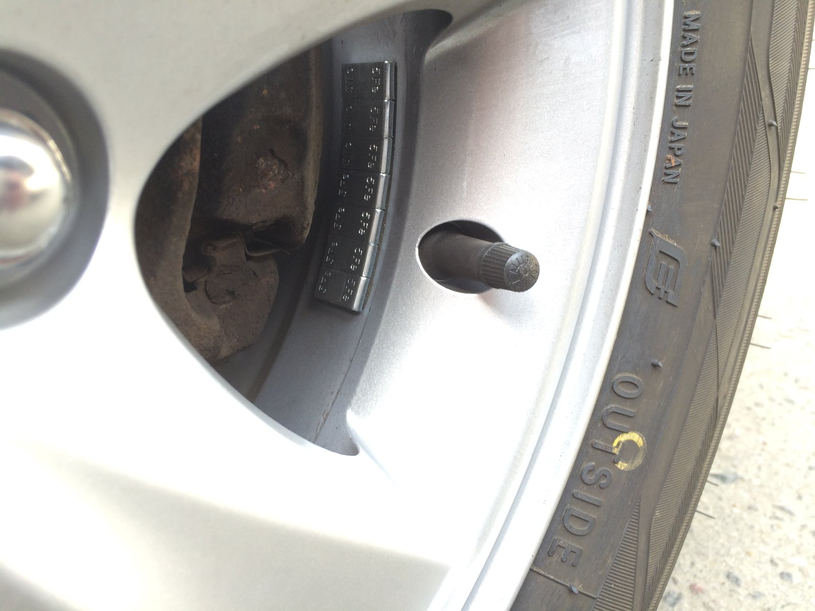

Куча грузов в основном налеплена на диске рядом с жёлтой точкой шины("самым лёгким на шине")
Когда монтировали колеса, я просил разнести диметрально противоположно желтую на шинах с оранжевой наклейкой на дисках(полагая что оранжевое - это "самое легкое на диске"/как буква L/как цветная точка на диске).
Быть может нужно было совмещать рядом желтую и оранжевую?)

Aleksszlat всё это прочитано, посчитал, что оранжевая наклейка на диске - это L.
Цветной меткой на диске отмечают место минимального удаления от центра вращения. При монтаже в заводской комплектации его совмещают с красной точкой на шине (место максимальной неоднородности).  Для б/у дисков рекомендуют не обращать на них внимания (геометрия диска может пострадать при эксплуатации).  В таком случае совмещают самое легкое место на шине (отмечено желтой точкой) с самым тяжелым местом на диске (обычно это место установки нипеля).
