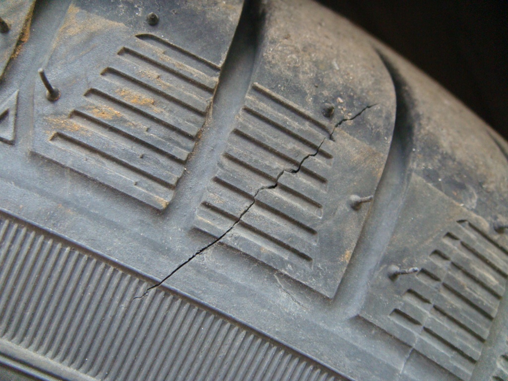

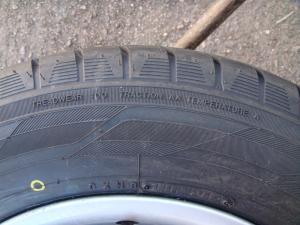

Использую второй сезон, замечаний нет. Но!!! Недавно обнаружил трещину.
давление по рекомендации ? дата выпуска?
Первый раз такое вижу
@pavelzel,Жесткая трещина, больше похоже на порез какой-то.
Первый раз такое вижу. Плохая трещина. Какая дата выпуска?
Давление в норме- 2,3 атм.
Дату не знаю, но CF2 недавно начали выпускать. Есть вот такие фото, может там дата и есть, но я не в курсе.

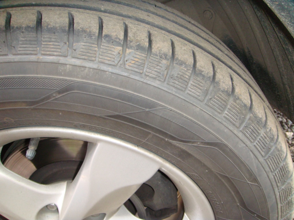

Недавно попал в яму этим колесом на скорости 60 км/ч. Яма примерно 20х30 см, глубиной 10 см. Неприятно, но вроде не очень сильно. Сзади стоят Конти2, на нем нет последствий ямы, если это от ямы. CF2  подбирал по рисунку и характеристикам к Конти2.
зад всегда страдает меньше, при попадании в яму передок проседает под нагрузкой мотора и резина сильнее бьёт о препятствие

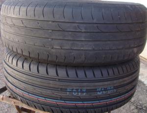

@pavelzel, Дата есть на любой покрышке. Указывается неделя и год.
На фото есть похожее- 5014. Если это дата, то получается конец 2014 года.

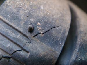

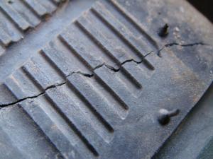

Чем мне запомнилась TOYO - довольно хорошо держала удары. Но к 4-му году эксплуатации пошли мелкие трещинки.
Возможно она хороша пока свежая
При неправильном хранении резина может преждевременно "задубеть" и потерять значительную часть прочности.
Лучше не брать покрышки возрастом больше года.
Но от ям такого ожидать можно, хотя трещина не кажется глубокой
Изменено пользователем fucking Chelios

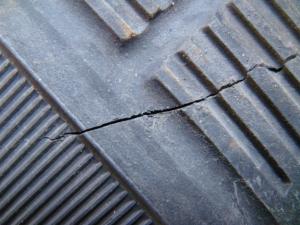

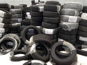

Трещина могла образоваться от относительно несильного удара, вследствие повреждения боковины ещё на складе. Случаи наезда погрузчиком и последующей продажи этой покрышки наблюдались неоднократно. Хотя по правилам такую покрышку надлежит утилизировать.
Плюс повсеместно покрышки хранятся в стопках по 10-12 штук, что вообще является диверсией.
Ну и такое хранение далеко не редкость. И это - О.Д.
@Миша Алимофф, Кто пишет, где пишет и как именно описывает? По стилистике и написанию можно понять цель "авторитетных заявлений".
Если глубокие сомнения - бери проверенную CF-2. Только в размокшую колею и пашню на ней не лезь.

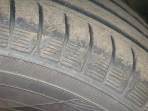

Как на счет истирания ?

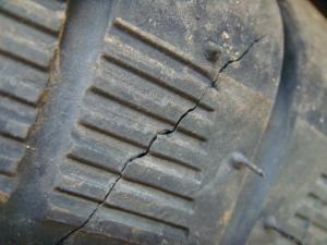

Мне тоже кажется, что это порез. Что-то остренькое задел.
