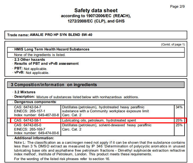

ss333 знакомо), вот, похоже этот документ, во всяком случае табличка такая же
2011_apr05_LOB_CAD_final_4-5-2011.pdf

ты имеешь ввиду что это может быть рециклинг?
Твой вариант тогда. Я просто вижу эту минералку в свежих маслах американских типа Amalie
torcon это и есть рециклинг, официальное описание CAS 64742-58-1 прямо об этом говорит
https://echa.europa.eu/substance-information/-/substanceinfo/100.059.220
Spent это и есть "отработка"
Вопрос закрыт? Получается это гидроочищенное (неизвестно какой технологией, записать как hydrotreated) 2гр  и для 1гр. старых методов очистки Solvent RefinedParaffinic Hydrocarbons прописать
Изменено пользователем ss333
Если честно, ничего не понял :unknw:
Группа базы же по сере, содержанию предельных УВ и индексу вязкости определяется.
64742-58-1 это смесь УВ, полученная путем очистки отработанной смазки при помощи водорода в присутствии катализатора. (Инфа с ECHA)
То что мы видели в табличке - первая группа, наверняка можно и 2 группу таким образом запилить.

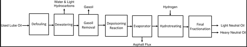

Прямых доков нет что это вторая гр. Но косвенно возможна. Hydrotreating это последний этап очистки на выходе которого возможны 2 продукта Light Neutal Oil, Heavy Neutal Oil, способы гидроочистки hydrotreating used и virgin mineral oil схематично(условно) одинаковы.
https://www.machinerylubrication.com/Read/28960/mineral-oil-refining

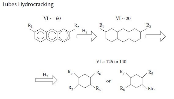

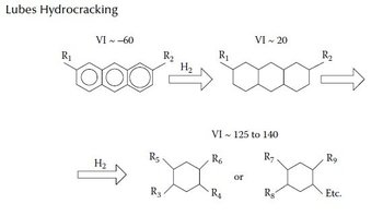

Гидрокрекинг (hydrocracking) - это процесс реакции парафинового сырья, обычно парафинового дистилята или деасфальтированного масла (DAO), и водорода в присутствии катализатора, что способствует реорганизации молекул и разрушению углеродных связей - крекингу (cracking). Процесс включает в себя осветление масел (гидродеароматизация (HDA)) и почти полное удаление серы (гидродесульфуризация (HDS)) и азота (гидроденитрификация (HDN)), при которых крекингом получаются продукты с меньшим молекулярным весом, происходит раскрытие циклопарафиновых колец.
Эта реакция происходит обычно в реакторе при высоком давлении водорода (1500 - 4000 psi) и температуре свыше 600°F. Катализатор часто относят к "двуфункциональным", с тех пор как он участвует и в крекинге и в гидрировании. Основной материал катализатора обычно - алюмосиликат с оксидами металлов VI и VIII групп (никель, кобальт, молибден, вольфрам). Активные формы - сульфиды металлов. Разбитием на фракции получают различные парафинистые масла, которые в дальнейшем подвергают депарафинизации и гидрофинишингу.
Термин "Гидрокрекинг" (hydrocracking) обычно используется, чтобы  обозначить процесс снижения молекулярной массы происходящий в результате разрушения углеродных связей, иногда называемый "конверсией"  молекул с получением  продуктов с низкой температурой кипения.  Это достигается в условиях применения температуры выше, чем 650оF и давлением свыше 1000 psi  в присутствии катализаторов. Гидроочистка (hydrotreating) означает более умеренные условия процесса, при которых связи много меньше разрушаются, используется температура больше, чем 600оF и давление свыше 500 psi. Gulf назвал свой первый этап процесса  получения масла – процессом гидроочистки (hydrotreating), в результате которого был высокий процент выхода парафинов, что обуславливалось менее жёстким разрушением углеродных связей. Однако большинство людей, всё же, предпочитают называть этот процесс гидрокрекингом. Гидрофинишинг (hydrofinishing) обычно применяется на финальной стадии гидрообработки при котором удаляется ароматика.

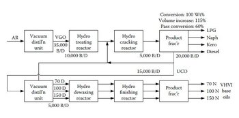

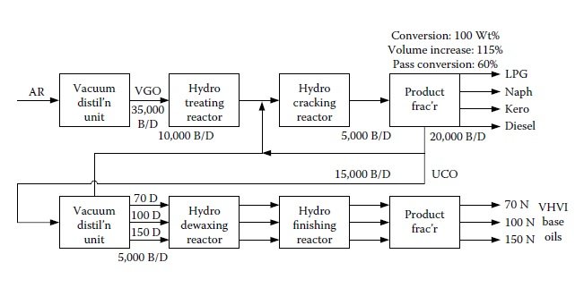

ss333 схема получения одна - вопрос только в режимах "третирования".
Вот схема получения VHVI от SK:

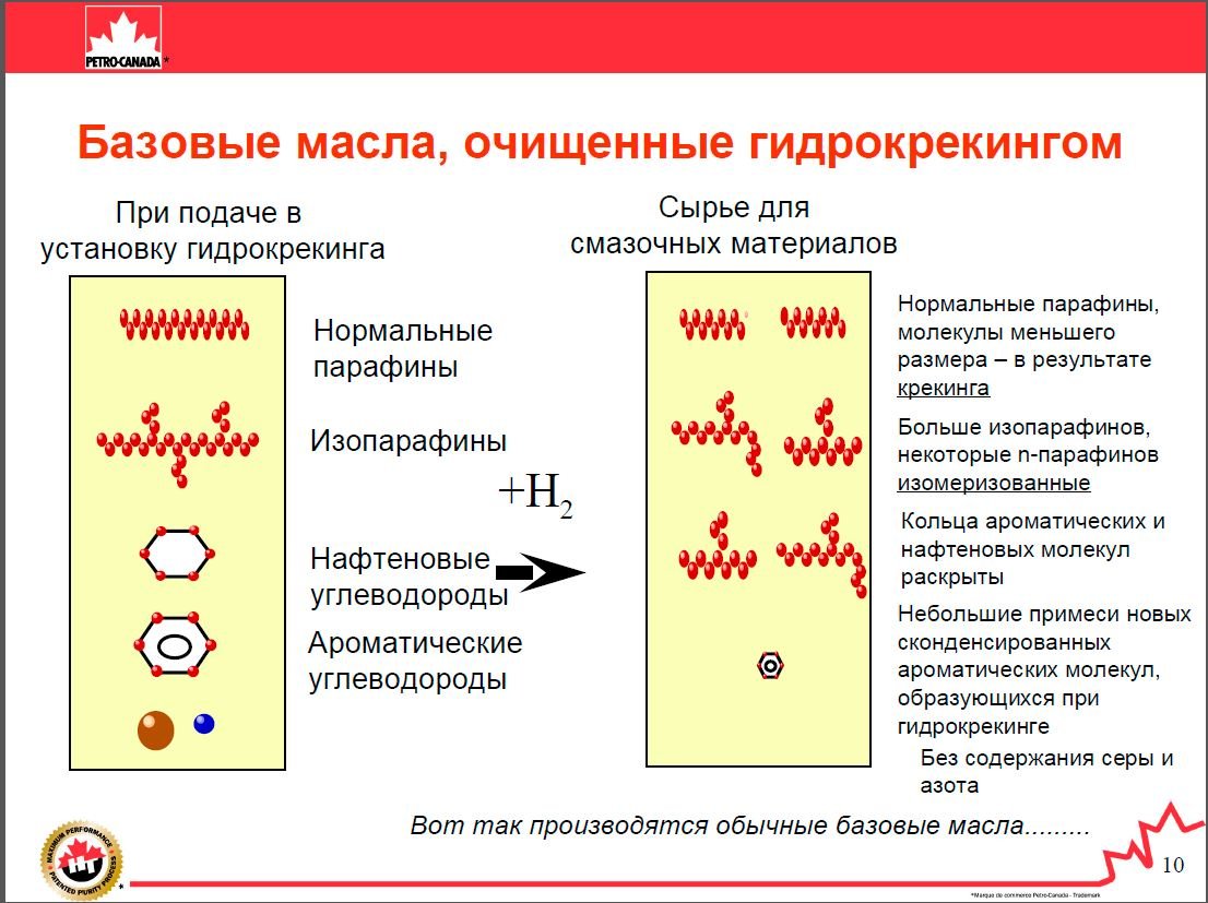

А это картинка из презентации Petro Canada, для понимания, что происходит с маслом при гидрокрекинге 1039320826_.thumb.JPG.d700d394ce9a54fb3994aed6a6f08c60.JPG
Петро Канада базовые масла.pdf
Только сейчас обратил внимание на особенность получения базы у Petro Canada
Я имею в виду стрелку от "Депарафинизация" второй строки.
То есть они сначала вытаскивают парафины из масла, чтобы получить вторую группу, а потом добавляют их в смесь, из которой делают 3 группу, и подвергают гидроизомеризации. :Laie_60B:
