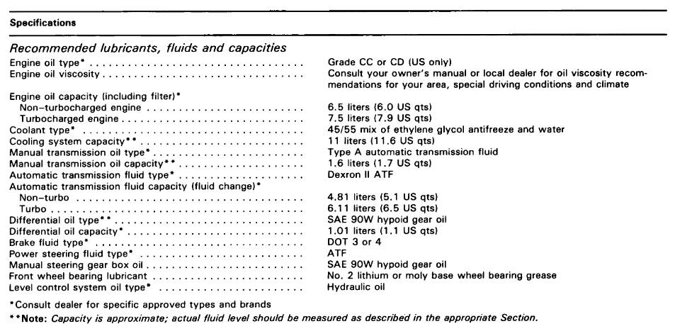

Знакомый любитель авто классики спросил какое масло надо заливать в ручную коробку Mercedes Benz W123, 2,4 D, 1982. года выпуска?

Очень интересные рекомендации выдал подбор масел от мотула по данному авто.
П.С. Все верно туда идет жижа атф. Вот скан странички из оригинального мануала:
Бооольшое спасибо...у меня как раз были сомнения ATF vs MTF fluid !!!
Совсем красиво было бы если смогли бы поделится сим мануалом ?!
Почту кинь, вышлю пдф-ку.
