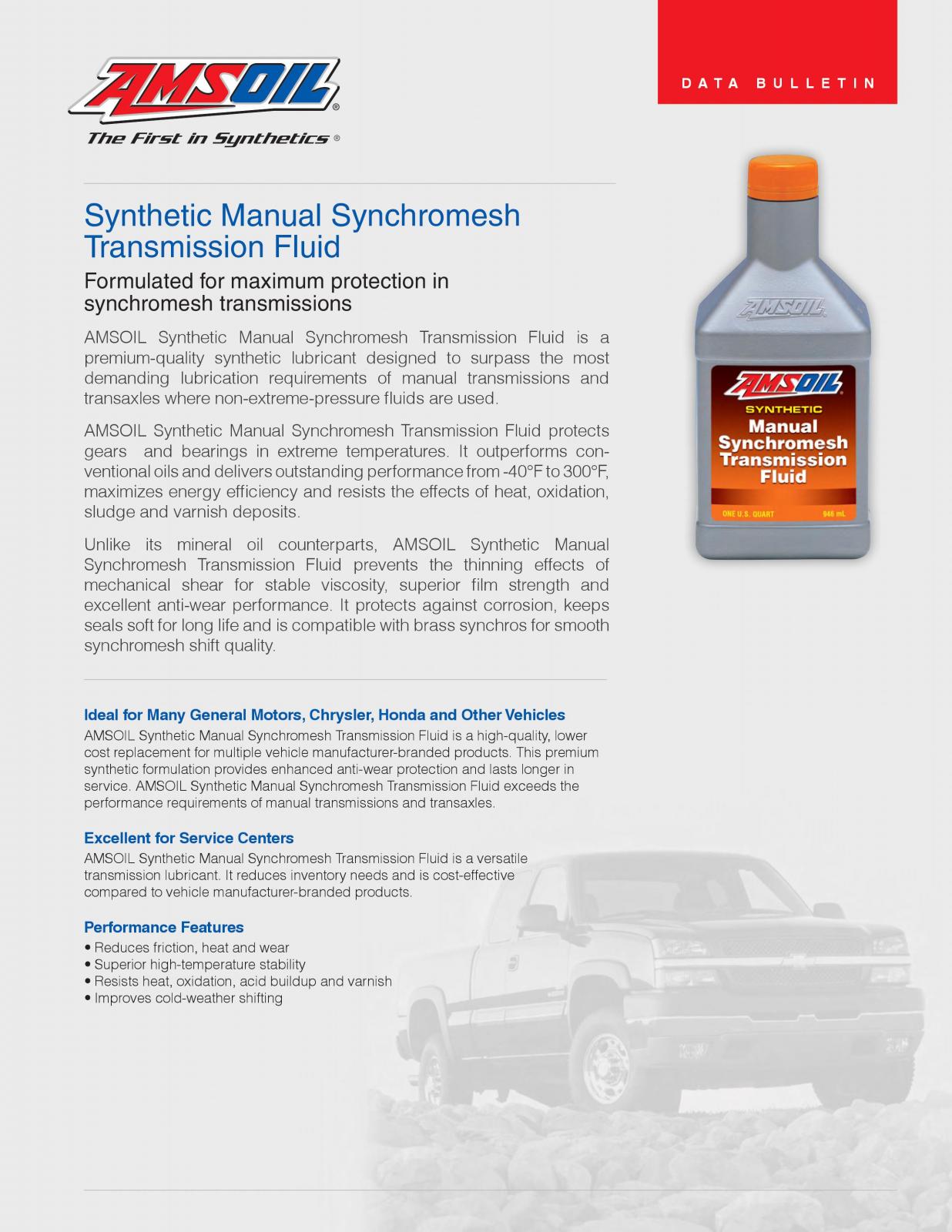

@Skad,  https://www.oem-oil.com/schmierstoffe/auto/schaltgetriebeol/manualshift/transmissionnoe-maslo-amsoil-synthetic-manual-synchromesh-transmission-fluid.html
забирай пока что-то осталось. В Мск. 2 шт., полагаю, из Ростова 9 шт. переместят с удовольствием.
Бери лучше 75W85  и я могу предложить вот такое на фото,это и синтетика и стоит приемлемых денег,да и само по себе всё таки получше Маннола :) 85 вязкость получше будет работать на высоких температурах чем 80 :  номер 14921619
Изменено пользователем DM2
@Penske,Это GL-4? И вязкость какая, что то там не написано....
@DM2,Ты про Amsoil? не понял на каком фото :) по артикулу вроде TUTELA выдает.
Изменено пользователем Skad
Вязкость не написана,а написано,что для некоторых коробок концернов Крайслер и GM.
@DM2, на другом сайте выдает вязкость 5w30 это ж моторная вязкость, вообще Amsoil достойная компания, стоит рассмотреть просто не очень понятно подойдет ли она по требованию GL-4 75W80/85
@DM2,вот теперь видно фото :)
Да я именно про Тутэллу,забей номер на экзисте и всё увидишь,вязкость 75W85 GL-4 а 5W30 это есть аналог моторного по характеристикам вязкости,теперь понял?!
