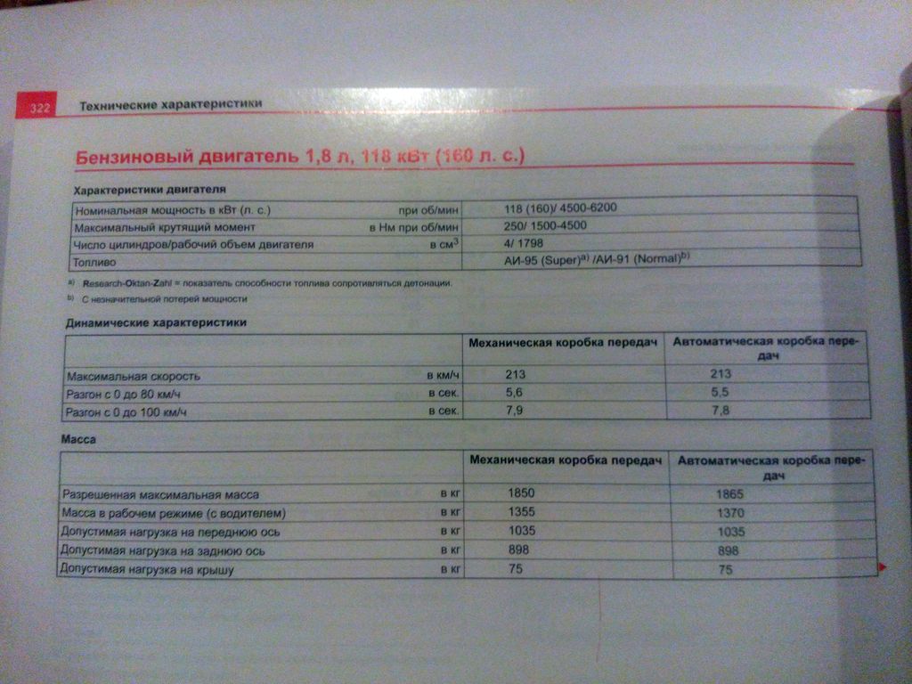

Я посмотрел свою мурзилку, там вообще написано 95 или 91. Воттерас!  :angry:
Может это моторный метод измерения?
@LEXX, хз.
И про масла посмотрел. Масло менять раз в год или 15 тыс. км. Использовать VW502/504! Афуенная мурзилка. :DD
Ну какой нафиг моторный метод? Где на АЗС ОЧМ указывают? Это чтоб пользователь совсем офигел, мануал для какой страны вообще? ))) Какого года? Как там сформулировано?
Нет, не моторный, а AKI - это среднее между моторным и исследовательским. Моторный+исследовательский и делим пополам, и таким образом aki91=95ron, 93=98 cootvetstvenno.
Как-то так)))
@skylander521, ага. у него AKI 95, чтоб совсем весело было. Может раллийный леон
а что, сотый у них в евпопе продается.
Ну все отлично, АИ 91 можно. Двигатель на него рассчитан, всего-лишь потеря мощности. Сравните с моим мануалом, там говорится, что на 91-м придет капут. У меня на лючке 98(95). У кого просто 95, те выживут на 91-м.

Как-то так)))
Ну если следовать их логике: если 95 - это супер, то что тогда 98, - супер-пупер?:-)
Есть прекрасное слово премиум! А еще "элитный" не использовано, прозапас оставили :)
Я, откровенно говоря, в Германии и Австрии не видел 98-го. Есть E-10 95 и после него сразу же 100. Я хз что они там замутили в ЭБУ.))) Мурзилка реально ржачная)))
Сотого мало, надо 102-й :)
Да, я прочитал, но у вас А7, а значит 3-е поколение TSI, у меня 2-е поколение.
Вот и Сестра моя в Праге тоже говорит, что нету там у них 98, а говорит как вы.
Смею предположить, что их 95 - это такой как надо 95, а наш 95,-это с такой наьяжкой 91, про 92 вообще молчу. А наш 98 - ну в принципи почти ихний 95.
