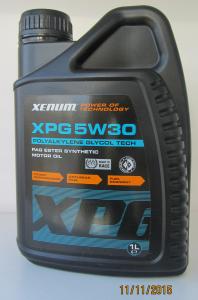

Xenum XPG 5W-30 свежее
Если закрыть глаза на небольшое превышение золы и НОАК (а это надо сделать), то масло выглядит достойно.
Видим около 2-3% эстеров, современный пакет (пусть без изысков).
Зачет!

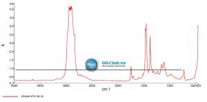

Там вместо изысков пакета ПАГ)
вот и у меня вопрос а есть ли здесь PAG вообще? :)
Ноак высокий,  бор, Молибден, титан, как будто накапли... что в нем особенного кроме цены?
Изменено пользователем VladimirR
Придется ждать еще какого-нибудь ПАГ-масла, чтобы спектры сравнить. Скорее всего, ПАГ, как и GTL, себя не особо проявляет на графике в отличие от ПАО.
Улыбает надпись на банке "Ready to race", такое можно написать на абсолютно любой банке масла :D
Готов к гонке? - Готов! Лейте! Только за последствия не отвечаю!))
Ноак высокий, CSS не выдающийся, бор, Молибден, титан, как будто накапли... что в нем особенного кроме цены?
НОАК нормальный, CCS отоличный, пакет присадок обычный. Если принять во внимание преимущества ПАГ-базы с небольшим количеством эстеров, то предполагается, что это сбалансированный качественный продукт. Скепсиса не разделяю.
гликоли на волне 1030-1070 но я не вижу там ничего.
А два горба сразу за 1000 - не оно?
В целом, с описанием совпадает http://xenum-auto.ru/motornie-masla/xenum-xpg-5w30-4l
