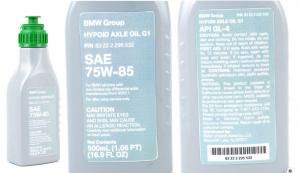

 Поскольку от "математики BMW" прибываю в небольшом недоумении... Задался поменять масло в редукторах (перед, зад). Оригинал бьется по BMWcats 83222295532 Hypoid Axle Oil G1 тара 0.5 литра, цена стартует от 3500 рублей за боклашечку, их надо минимум 3. Немного кусается 10000 руб. за полтора литра, Вам не кажется? Подскажите замену данному маслу! По Motul бьется на мою машину Gear 300 75w90 (есть офф представитель в городе). По liquimoly бьется Vollsynthetisches Hypoid-Getriebeoil (GL-5) LS 75W-140 (тоже есть офф представитель). У Ликви есть допуск по BMW выглядит он так "BMW Hinterachsgetriebeöl". Еще вариант Castrol syntrax long life 75W-90.

Ну, не 2 а 3 тыс за пол литра! И зачем-то они ушли с вязкости 75w90 gl5 на 75w85 gl4
На w85 наверное затем, за чем и на w20 для моторов. А на GL-4 - не знаю, чтоб быстрее дохли редукторы наверное.
