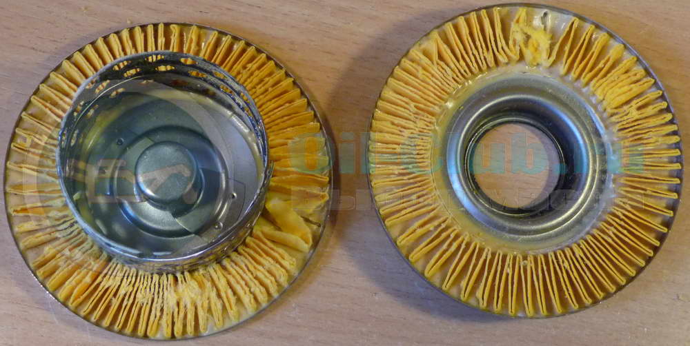

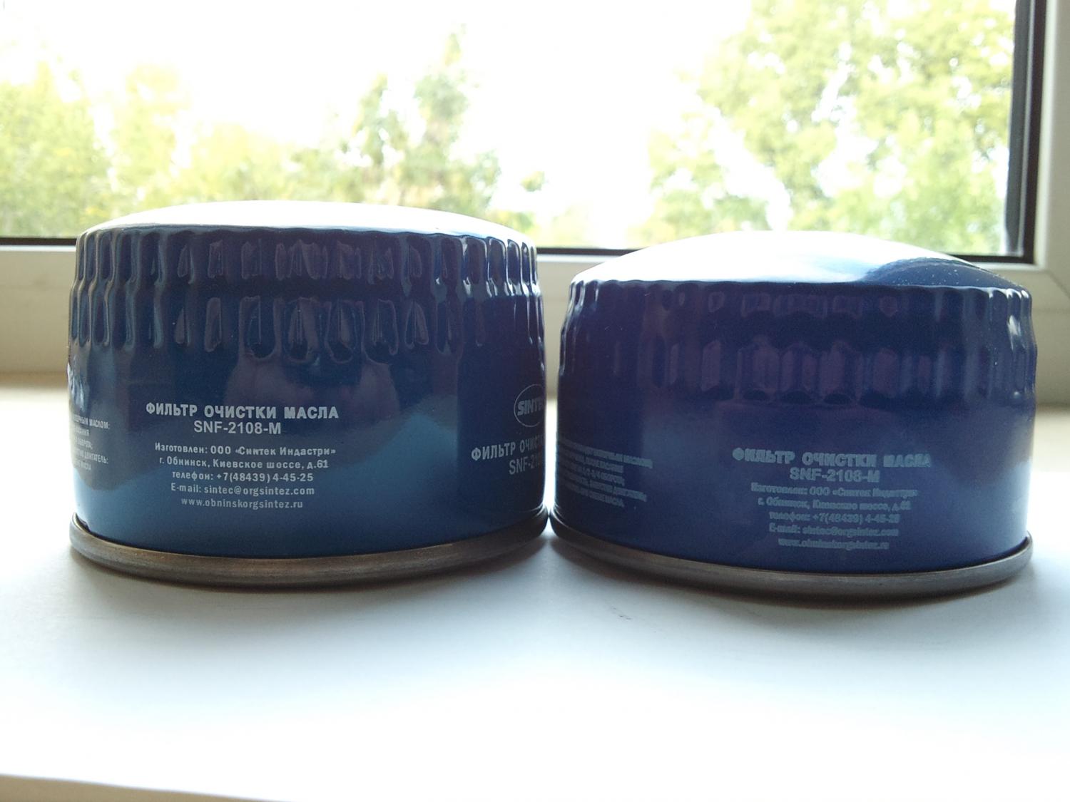

Еще один Синтек 2108М (который справа) - судя по виду и маркировке - от БИГ. Производство июль 2016 год.
Внешне - аккуратен, в масле. Внутри - как обычно, неравномерно уложено.
Немного ниже вариации от Невского.
Leak Tested - гут, только мой тест, продувку ртом не прошел. Поменял на другой экземпляр - менее кривой внутри, но с герметичностью также печаль. Или мерещится, может и норм на машине будет, блин. В прошлую зиму такой и стоял, живые все, лампа гасла через пару секунд как заведется. Но тогда я и не проверял, как купил на замену с маслом отдал. Может по другому делать стали.
Вообщем не рекомендую. На зиму больше такой не поставлю. На лето с густым маслом. А то и вовсе на промывку. В след. разы Luxe буду лучше в Ашане брать - там хоть запроверяйся и прошедшие проверку себе бери) И по цене Синтек подорожал и с Luxe у нас сравнялся. А ту его! Обидели. Каждый раз производитель разный. Биг не радует, сторонитесь его, пока не исправятся. И как его на конвейере ставят да в фирменной упаковке Лады-имидж продают...

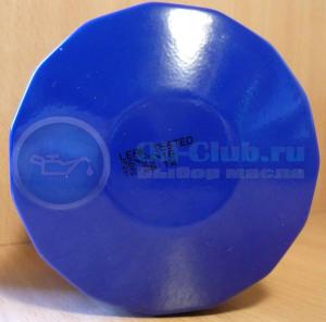

@quasar84, вряд ли это Биг. С некруглыми отверстиями - вторая вариация Невского.
И как его на конвейере ставят да в фирменной упаковке Лады-деталь продают...
Он никогда на конвейер не шел.
@Dimmy, хорошо что не ставят, у меня с завода черный, Ливны или Лааз стоял.

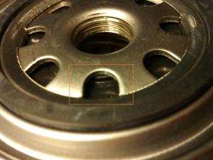

Вот Биг-Лада 05-й 2016 год - надписи протестировано и дата производства одинаковы, форма отверстий, размер кругляшка предпускного одинаковы, а главное резинка противодренажника - один в один по форме, она очень сильно видна из под дырочных отверстий, аж резиновое уплотнительная окружность облегающее снаружи резьбу - видно одинаково.
Вот, сфоткал, эту часть противодренажной резинки имел ввиду.
Изменено пользователем quasar84
Очень похож на невский 1005нф новой формы, на который я плевался...
@quasar84, так у них верхушки разные.
Поставил себе Синтек-Невский Snf-2108-М - немного побаивался, но оказалось все хорошо - работает, лампа при заводке на след. утро тухнет моментом. На продувку до установки тоже держал.
Sintec=Невский фильтр.
Еще Трек такой же.
Невский хуже качеством, этот больше на биг102 похож.

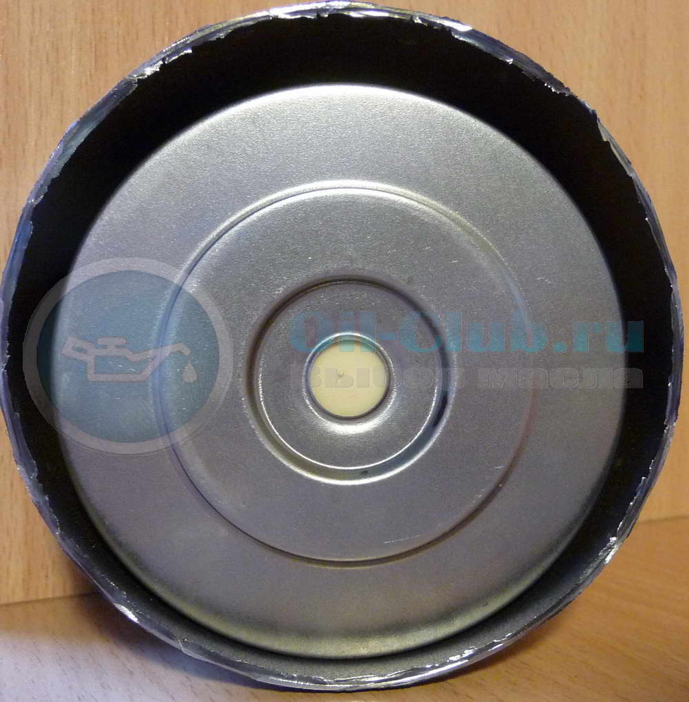

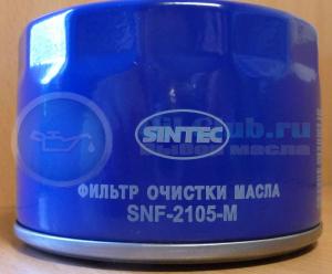

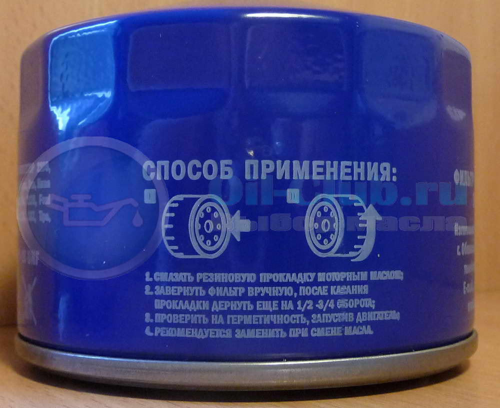

Фильтр пришел без упаковки. Вот за что уважаю Sintec - на корпусе фильтра указано все что можно. Тут и применяемость ко всем автомобилям, и адрес изготовителя, и "протестировано на герметичность", и дата производства и даже время. Очень серьезно.
Внутри корпуса чистота.

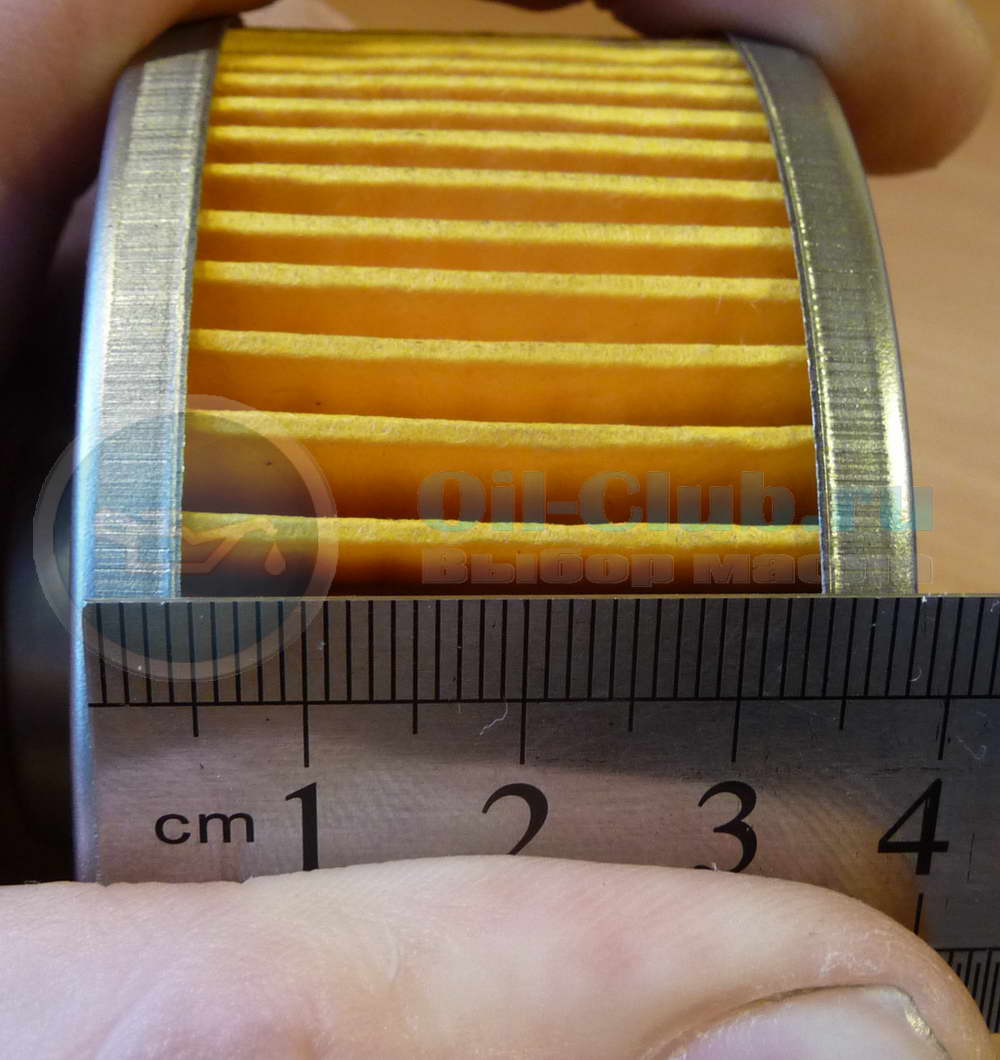

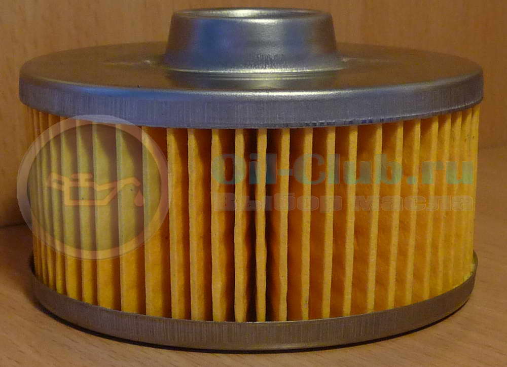

Фильтрующая катушка не высокая - основной минус, который потом и аукнется при общей оценке фильтра. Фильтрующий материал приклеен аккуратно, свисающих капель герметика нет. Но видно что материал бюджетный и тонкий. Внутри катушки аккуратно.

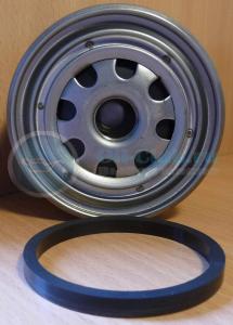

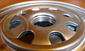

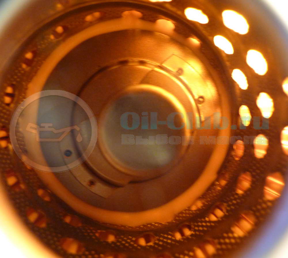

Противодренажный клапан - на пять. Я прямо в него влюбился. Он лежит на столько в своем месте, что как бы прилип в свою ямку. Вроде бы обычный резиновый клапан, но он эластичный, мягкий и имеет тонкий лепесток. В общем один из лучших противодренажных клапанов из резины, что я видел.
Обратите внимание как блестит резьба - нарезана она очень чисто и ровно, прямо как у Mann'ов. Резиновое кольцо имеет квадратное сечение и тоже мягкое - в морозы этот фильтр должен вести себя достойно и не пропускать масло.

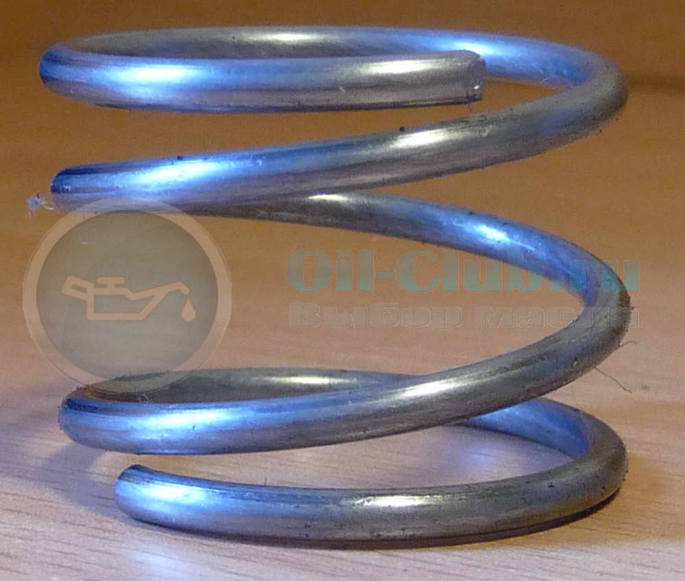

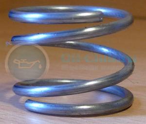

Пружина - еще один минус, она большая, не имеет внутренних витков меньшего диаметра и складываясь занимает в корпусе 8-9мм, не смотря даже на ямку в фильтрующей катушке - где стоит эта пружина. Не компактно. Представляете как бы можно было увеличить фильтрующую катушку, если бы здесь была прижимная пластина?

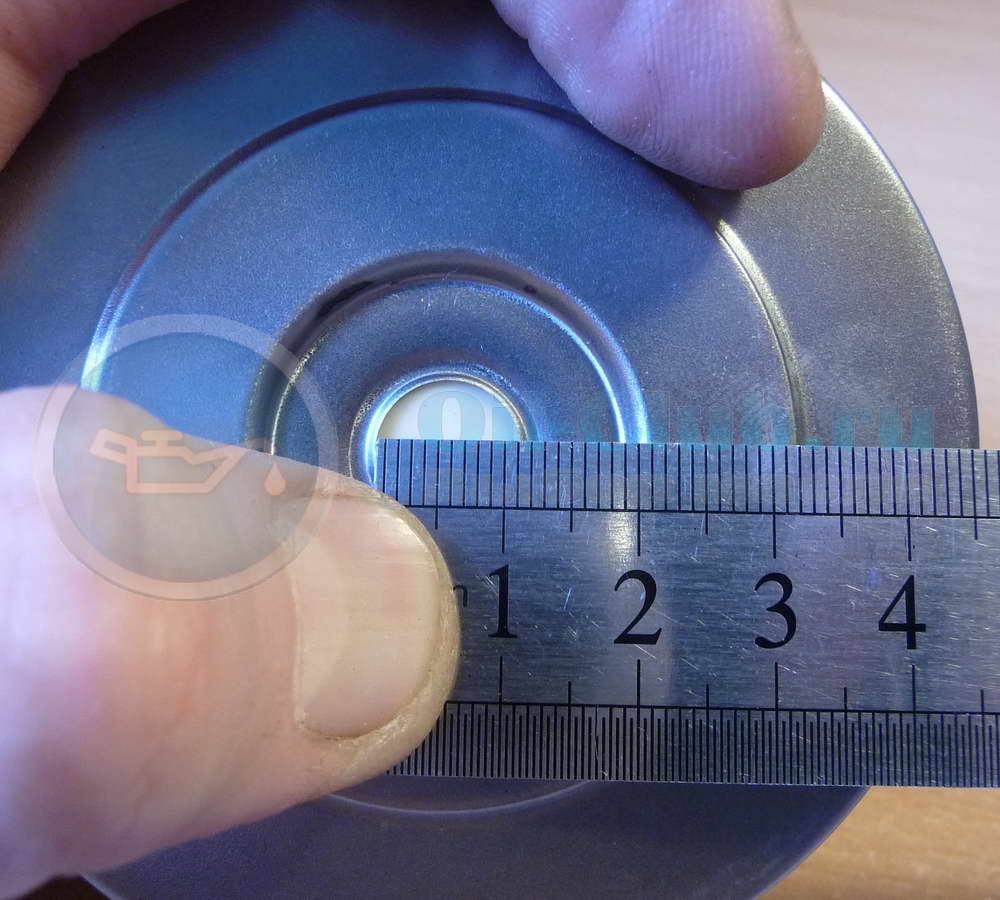

Ширина фильтровальной шторы у Sintec SNF-2108-М всего 2.3см - ну очень не высокая катушка.
Длина фильтровальной шторы 201см.

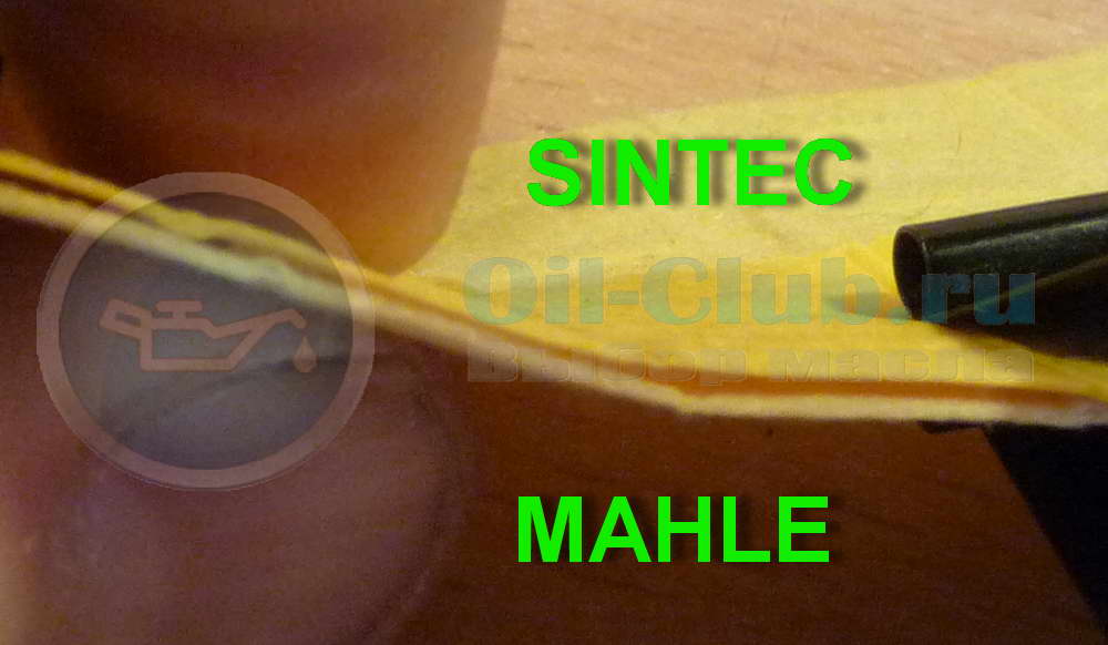

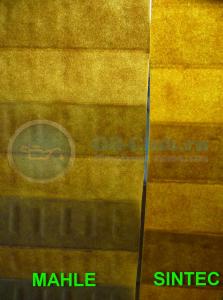

На просвет - есть микро-отверстия в шторе, но это встречается и является нормой.
По толщине фильтрующий материал - тонкий, бюджетный и простой.
Проклеен аккуратно и равномерно.
Полезная площадь фильтрующего материала: ширина = 2,3 см; длина = 201см; площадь = 462,3см - не очень много.
