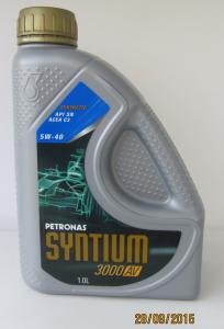

Вывод: Крепкое масло с дизельным уклоном - стандарта ACEA C3. Высокая вязкость при 100С, высокий ССS - говорят о том что в масле мало полимерного загустителя и больше базового масла. Масло должно мало расходоваться на угар. Так же подойдет бензиновым двигателям, где рекомендуется 5W-40, но есть предостережение сберегать катализаторы. Минус масла - превышение зольности на 0.09.
Отличный среднезольник. Все при нем. Ничего выдающегося, но это говорит о хорошем качестве и стабильности производства.
