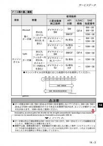

Изучаем японский мануал: рекомендовано SJ-SM/GF-4 10W-30, причем есть пометка, что в турбомотор использовать только такую вязкость и нельзя использовать 0W-20, 5W-20, 5W-30, т.к. они маловязкие, и возможен отказ системы смазки.
То,что 0/20 и 5/20 маловязкие-согласен, а вот почему в маловязкие 5/30 попало? Если дело в падении вязкости при высоких нагрузках из-за деградации загустителя, то да,такой запрет обоснован.С другой стороны, раз в мотор рекомендованы А1/А5 и ИЛСАКИ, не такой уж он и неженка. Да и 10/30  уже при -20  не очень хорошо в плане износа мотора при запуске и прогреве.Мой совет- круглогодично лить NGN NORD 5W-30. Масло на ПАО, крепкое, проверено работой в раллийной Импрезе,по сравнению с ней и её режимами у вас просто гражданский мотор))).Ну уж точно Норд для зимы, а для лета что-нить из крепких 10/30 подобрать, вроде у Прфикс было что-то подобное.ССылка раз: http://www.oil-club.ru/forum/topic/19324-ngn-nord-5w-30-otrabotka-na-ralliinoi-subaru-impreza-wrx-sti-posle-150km/ и Два: http://www.oil-club.ru/forum/topic/15910-15910/ В принципе, тот Профикс можно и до -25 использовать, у него низкотемпературные свойсва хорошие, и всё по мануалу будет.
Если исходить из ограничений японского мануала, то для этого мотора критична высокотемпературная вязкость. Для 20-к при 100°C она будет в районе 10. Так и пишут, что это маловязкие масла - их нельзя. Для рекомендованного 10W-30 вязкость будет около 12. Даже если она будет чуть выше (а для рекомендованных австралийцам 40-вок она и будет выше), то это будет некритично - мотору будет чуть сложнее его прокачать при высоких температурах. Намного хуже когда вязкость ниже и масло не создает нужной пленки на поверхностях. В японии 40-вок как таковых нет, поэтому и в мануале 30-ка. А в австралийском фигурирует уже европейская классификация: 15W-40 и 20W-40. Поэтому 0W-40 вполне имеет право на жизнь - первая цифра вообще не играет никакой роли, а влияет только на холодную прокачку.
То,что 0/20 и 5/20 маловязкие-согласен, а вот почему в маловязкие 5/30 попало? Если дело в падении вязкости при высоких нагрузках из-за деградации загустителя, то да,такой запрет обоснован.С другой стороны, раз в мотор рекомендованы А1/А5 и ИЛСАКИ, не такой уж он и неженка. Мой совет- круглогодично лить NGN NORD 5W-30. Масло на ПАО, крепкое, проверено работой в раллийной Импрезе,по сравнению с ней и её режимами у вас просто гражданский мотор))).
