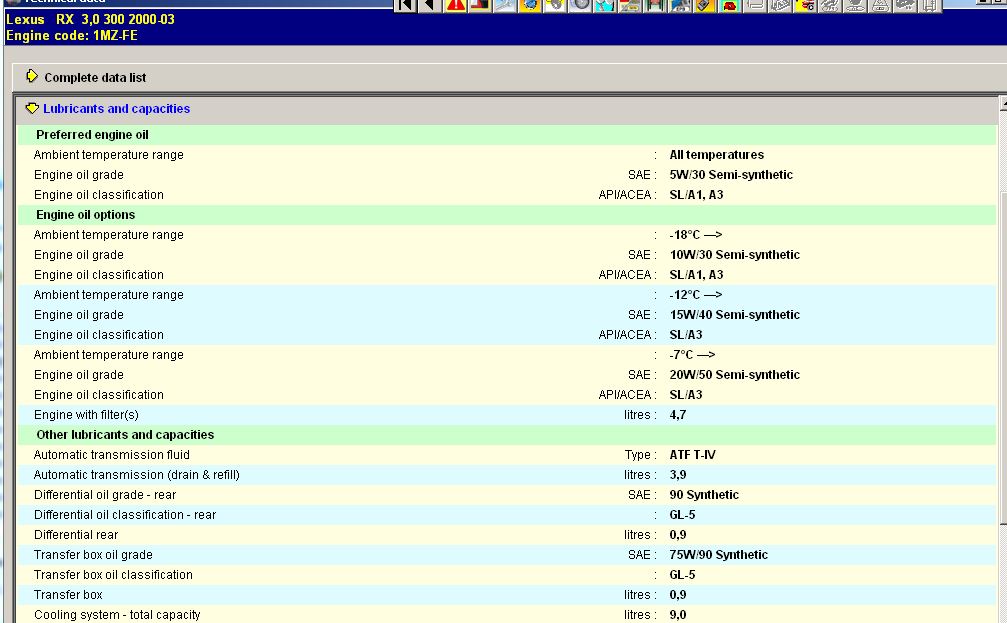

Ну и картинки, чтобы весело читать было.
Это рекомендации Японцев
http://www.oil-club.ru/forum/topic/19939-maslo-dlja-lexus-rx300-dvigatel-1mz-fe/page-3?do=findComment&comment=479253
Это рекомендации Америкосов (ссылку не могу найти, добавлю еще раз)
Изменено пользователем Pavel_NSK
@pepelats, странная картинка. По ней вообще любое масло можно лить ))
Я такие встречал, что выше сообщением привел.
В этой теме выкладывали Америк. мануал , давно написанные по всей видимости.
То есть рекомендуется нечто 5w-30 API grade SL “Energy–Conserving” or ILSAC.
Что у нас SL “Energy–Conserving”? Правильно, масла ACEA A5/B5 или ILSAC
На просторах инета на такие инструкции наталкивался еще.
Тоже что-то давно написанное, древнее мамонта, как и наш мотор.
Поэтому масла ACEA A5/B5 или ILSAC будут наиболее оптимальны.
