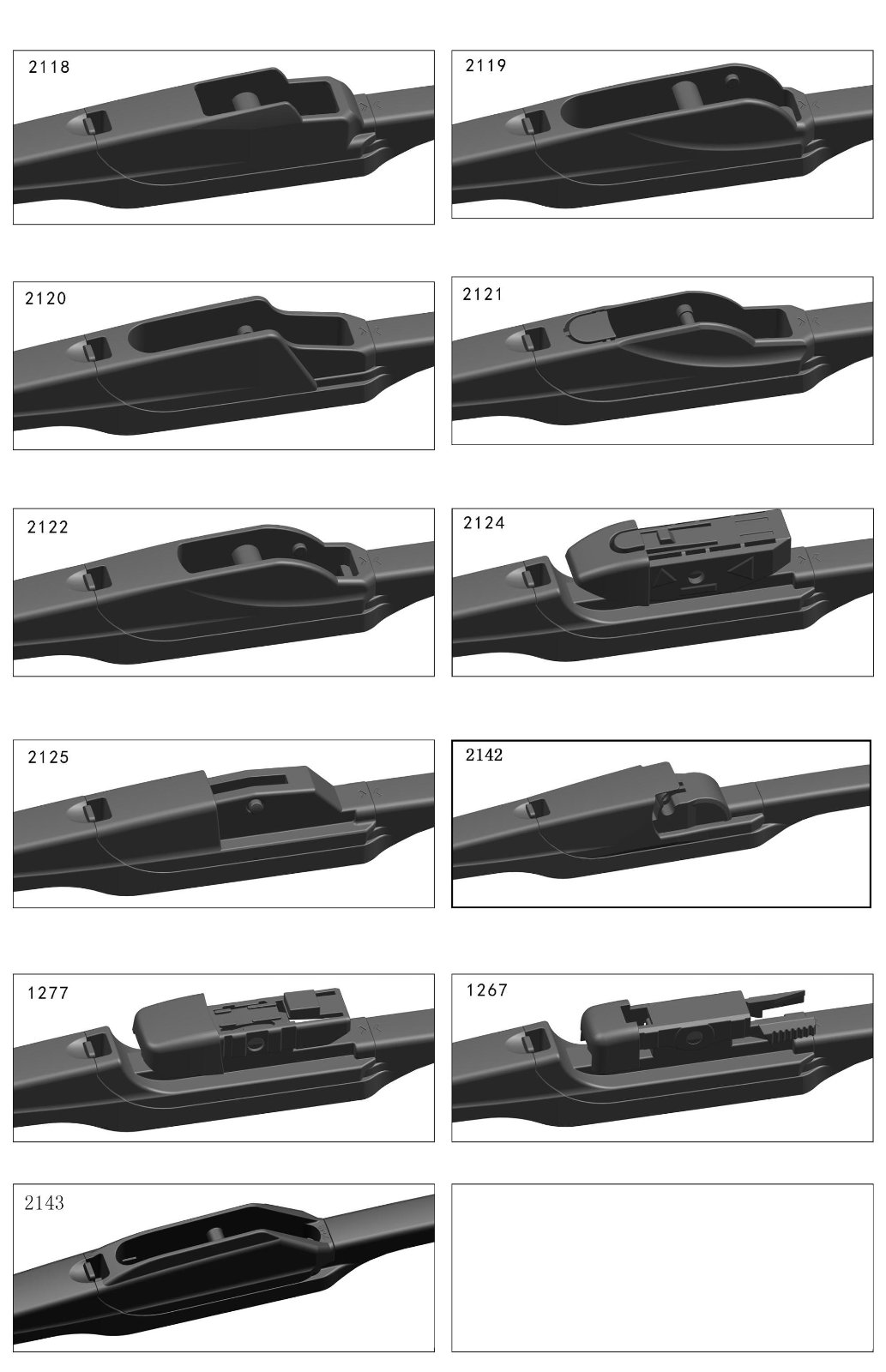

300 420 Адаптер 6/8 Bajonett Lock (1кт.-2шт.)
300 320 Адаптер 6/8 Pinch Tab (1кт.-2шт.)
300 120 Адаптер 6/8 Side Lock (1кт.-2шт.)
300 520 Адаптер 6/8 Slim Top (1кт.-2шт.)
300 220 Адаптер 6/8 Top Lock (1кт.-2шт.)

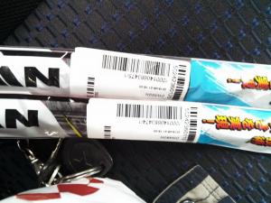

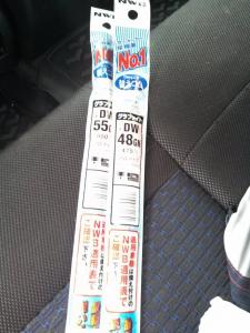

Zamok да серая с NWB, я все три щетки от разных поставщиков заказал. Надо посмотреть на всех трех проверить. Возможно не у всех NWB. Я просто сегодня ставил на одной увидел.
Oilmann, а по какому артикулу у тебя пробиваются?
DU055R-первые артикулы которые появились, японские. Как вариант закажеш под этим а Экзист положит под артикулом DUR-Корея :D

Я кстати зимние заказал NWB в чехлах, те что ты видео скидывал. 550р/шт в Эмексе.
молодец тоже к зиме ближе буду их заказывать, будем тестить. Опыт по Alca в чехлах положительный есть сравним с этими :)
Я зимние Чемпионы использовал в чехлах, еще америкосовские. Очень нравились они мне. А что за артикулы по НВБ зимним, и где видео глянуть про них? )))
Спасибо, увидел теперь. Крутые дворнички. Я так понял на левый руль подойдут? Не так с артикулами, как у гибридов, левый руль в конце артикула L, правый руль в конце артикула R?

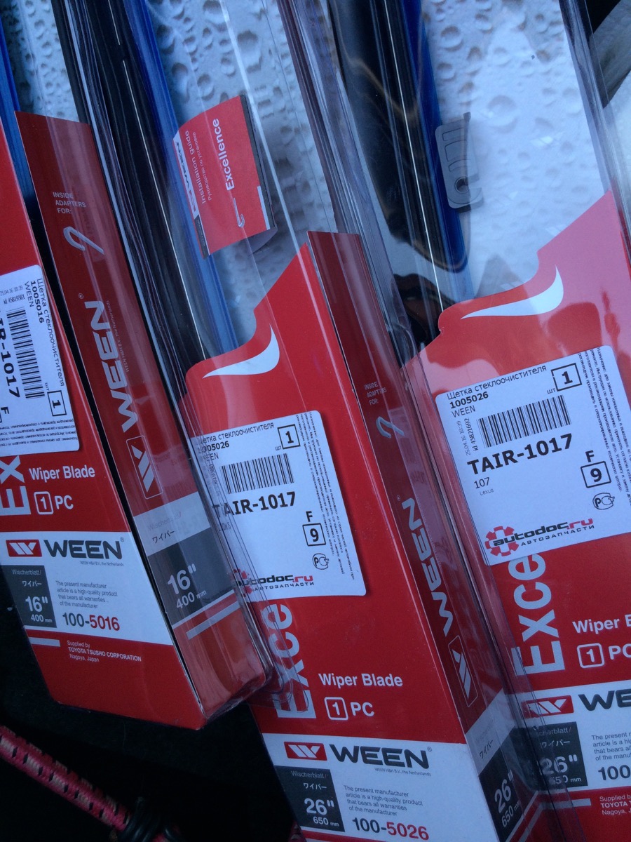

втарил сегодня  WEEN  гибриды.  После 2 комплектов Денсо гибридных  попробуем .
Изменено пользователем dx643
А это не может оказаться одно и тоже?
Есть отличия у них от Denso?
визуально да. Хвосты разрезанные. Т.е. колво подвижных пластиковых деталей больше.  Пластик с виду более хлипкий, резинка визуально  широкая в монтажной зоне, типа денсовской, тойотовской.  Замок другого типа. Пока поставили на лексус, первое впечатление ХОРОШО. ( брал на 2 авто)  себе еще руки не дошли поставить. Завтра воткну. Посмотрим как на подубитом стекле будут работать.
Сделаны не дешево.
На лексусе не обратил внимания, но на своей проверю. У Денсо смещение наружу от оси поводка примерно 10мм (такая особенность) а у этих пока не ясно.  В акуре (аккорд7) пассажирский поводок приходилось поднимать чуть выше, что бы край щетки не упирался в молдинг боковой.
Если вдруг кто не знал.
Точно не одно и тоже с денсо. Оригинал тойтовский который с 14 года на лексус пошел, вот там один в один с денсо и по креплению и по пластику.
