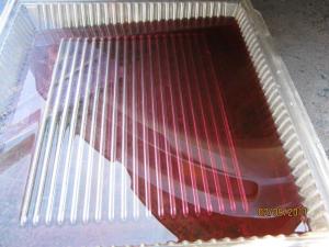

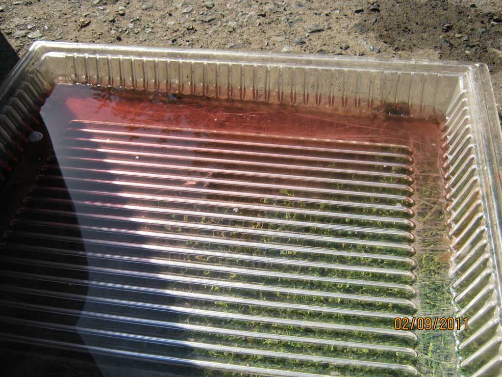

edo 2 Posted October 17, 2009 я с этой коричневатой боролся долго и упорно! залью новый фриз -мля, коричнивеет... и так постоянно, пока не отдраил систему лимонкой!!!весь кал вышел и теперь 2 года Тексако красный отработал - как слеза!! Ща опять промылся, ещё маслость намыл говница из закоулков..... блин, я не знал, что лимонной кислотой можно - купил за 300 рублей специальное средство от LM (ещё не успел применить). вот думаю - оно лучше лимонной кислоты или хуже? 1 Quote Share this post Link to post Share on other sites
