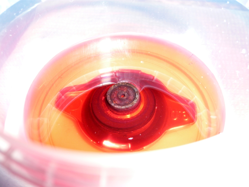

Я заливал эту промывку 3 года назад, через год слил с антифризом и промыл систему. Следующий год без неё год отъездил, и залил опять её и новый антифриз. Спустя 3 года могу сказать, что с ней какулек отмывается больше, чем без неё. Возможно на другие отложения она будет влиять сильнее, но вот как у меня на крышке отложения от антифриза отмываться будут долго... промывки типа Лавра лить не собираюсь... Проблем с отопителем, так и с СО в принципе нет. Стрелка летом стоит на месте, вентилятор включается редко, зимой печка греет отлично для такого ДВС. Антифриз TCL LLC - 50C Red. Заливаю неразбавленный.

Использовал сегодня ликви моли 1994 в старый антифриз. Залил, включил печку, прокатился 30 минут и слил. Промыл 30 литрами дистиллированной воды-еле отмыл эту пену. Залил 5 л. концентрата, остальное вода до метки макс. Масло из таза для отработки горячая ож с промывкой, слитая из двигателя, смыла. Но черный налет на стенках отмывается только если потереть пальцем. Т.е. у кого масло в ож, тому надо что-то посильнее. Видимых глазом загрязнений не намыло. Промывал, т.к. на югах потекла ож из неродных шлангов электрокотла-доливал водопроводную воду. Решил заменить ож с промывкой от накипи.
