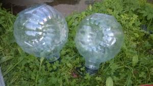

Авто Зафира жены, пробег по одометру 150 000 + с небольшим, антифриз на фото около 2-х лет пробега, точнее не могу сказать лапти не мои как говорится!
Добавлялась мягкая очистки системы охлаждения двигателей внутреннего сгорания компании Ормекс, пробег 2500 км на ней, бюджет 350 рэ! http://innex.ru/fcatalog/info/89
Изменено пользователем Руслан
И о чём это должно сказать? Есть тоже самое (2500км) только без промывки?
Действительно, то что там антифриз уже пора менять это ясно, а что и как сделала промывка?? Антифриз сам по себе такой будет после такого пробега
Пробег НЕ известен, к сожалению, это лишь предположение, по этому, я выводов не делаю, как есть только фото!
И чего тянем кота за шарики?
Сливайте, мойте и новый заливайте.
После промывки хим средствами обязательно поомыть большим количеством воды.
Иначе может осадок дать свежий пнтифриз.
