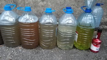

7 минут назад, Highly Likely сказал:
Чистой жидкости так и не удалось достичь после шести замен.
Ну значит продолжать. И лучше повторить с Лавром. Вода ещё в колонке есть?
Буду менять антифриз на сто вытеснением по причине затруднительного доступа к заглушке блока цилиндров.
Тут ещё до замены как до америки бегом.
12 минут назад, Barmaley сказал:
Хорошо! Попробую ещё Тритоном с трилоном. В водопроводе воды предостаточно ))
Просто промывать дочиста хотя бы обычной водой, чтобы не тратить Трилон или Лавр на взвесь ржавчины.
Когда уже пойдёт чистая вода - ещё раз залить химию. Посмотреть, что выйдет.
Система конкретно загажена.

15 часов назад, Highly Likely сказал:
Промывка системы Лавром.
Ого как... сильно загадило то...
А что за авто?
расскажешь потом удалось ли выгнать гадость с ситемы
