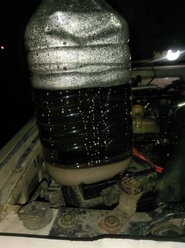

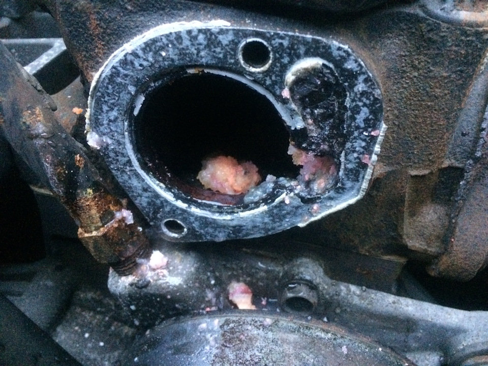

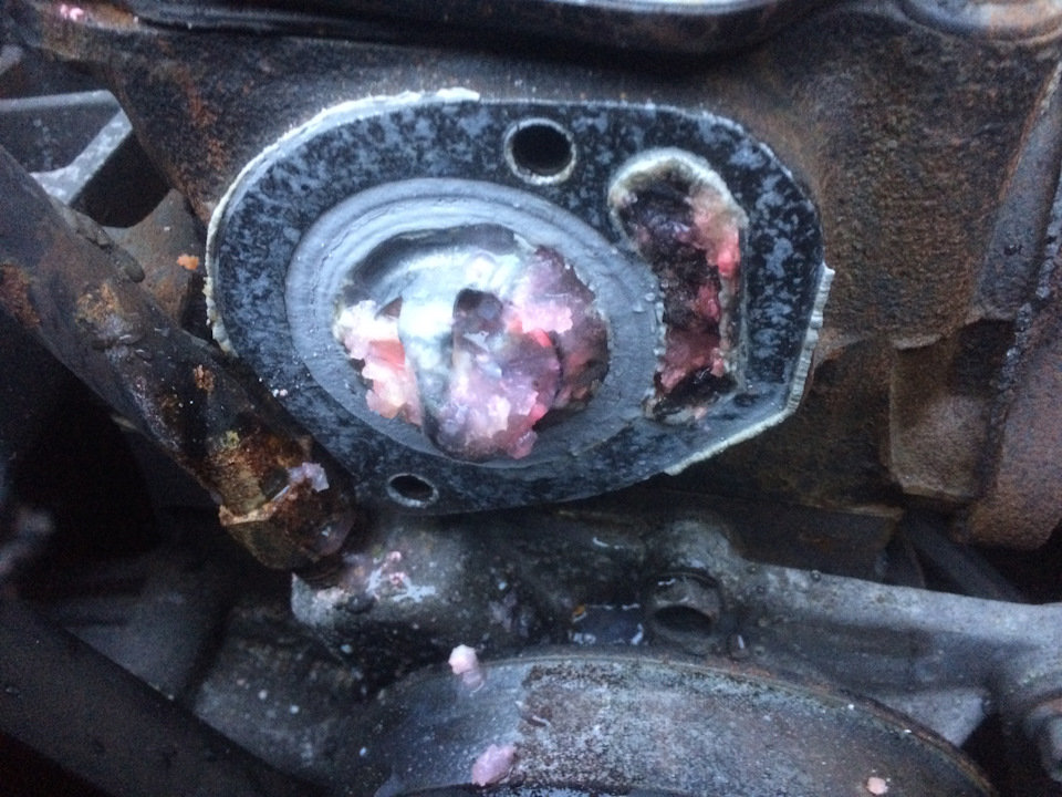

Встречайте, не побоюсь этого слова самая загаженная система охлаждения в мире.
Началось все с фильтра антифриза, который к слову в прозрачном красном антифризе улавливал черные крупинки осадка.
А потом я решил промыть систему охлаждения с попутной заменой некоторых деталей....
Мыл Лавром 2в1, лимонной кислотой (10% раствор), кальцинированной содой.
Что вымыл в прошлом году:
1. сначала фильтром на красном антифризе просто черный осадок
2. потом снял корпус термостата достал большие куски железяк (термостата оказывается не было), и какая-то слизь (может герметик)
3. поставил термостат, залил слитый антифриз, через пару дней снял - там все забито
3. начал промывку небольшим количеством лимонной кислоты - цвет воды стал яркий блестящий черный, при кипении кристаллизовалось и пахло кока-колой
4. увеличил дозировку лимонки (до 10% раствора) - спустя 4 или 5 проходов кока-кола вымылась, и пошел белый снег
5. еще несколько проходом лимонки/соды - стала идти вода зеленого цвета (странно, ведь я купил с красным антифризом).
6. пошла непонятная пена из расширительного бачка
7. вышел из строя радиатор, и домывание перенесено на текущую весну.
PS. когда впервые снял корпус термостата, не обратил внимание, на то что внутренняя поверхность головки блестящая и черная (головка чугун). После множества манипуляций с лимонной кислотой - в том же месте теперь чугун, с каким то налетом желтоватым, но уже металл, а не пригоревшая кола.
Пока не победил, в ближайшие 2 недели заменю радиатор на новый, поставлю еще один фильтр перед радиатором, и продолжу.
PPS. в системе охлаждения 11 литров, но так как печку из оборота исключал, то примерно 10 литров. По факту - двойная доза состава Лавр бутылек №1 после лимонки ничего вымыть не может, а вот очередная порция 10% состава лимонки находит еще бяку.
Ниже фото плюс то что на фото сложно зафиксировать коротенькие видео:
Изменено пользователем Boostin Mine

Согласен, я такого в жизни не видел. Вообще удивляюсь как чероки ездил. Но теперь уже просто дело принципа домыть или до чистоты или до дыр.
