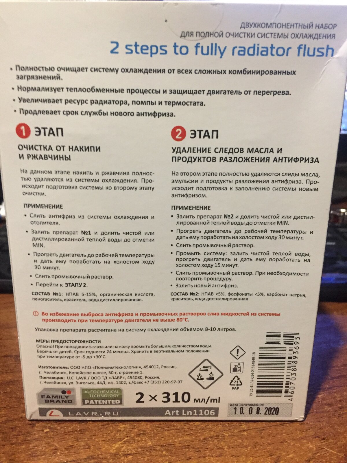

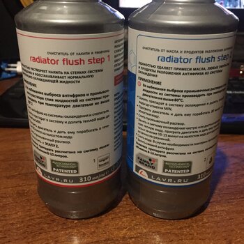

Близится замена ремня ГРМ , за одно решил сменить антифриз , с предварительной промывкой системы охлаждения .
По такому случаю прикупил такой наборчик от Лавра - артикул Ln1106
Будем пробовать...
2 часа назад, DRON 33 сказал:
Будем пробовать...
Первый кислотный от накипи должен работать, от ржи хуже по второму - сода каль цинированая это от масла судя по всему, с фосфонатами непонятно и т.к. я не химик.:crazy:
Отпишись потом как оно
20 минут назад, Vasek555 сказал:
Отпишусь обязательно :bye:
