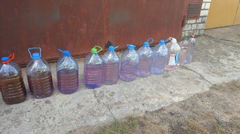

Дано. Mitsubishi Galant 2.5, с декабря прошлого года был установлен "контрактный" мотор, в нём была залита какая-то зелёная жижа, но на вид чистая, без посторонних оттенков. Мотор после установки промыт (залили, поработала, слили) дисцилированной водой но без фанатизма особо.
Залили Синтек с фото.
Мотор проехал 5тысяч в смешанном цикле. Было принято решение о замене ОЖ. Откруичвать болты из блока не стал, посему и использовать промывки тоже. Каждая бутылка - это слив с радиатора после 30-50км пути.
Цвет жидкости в первых 2х сливах очень озадачил.
Сейчас залит
Ведём наблюдение.

Промываю систему. Имею в распоряжении
1. Лимонку
2. Кальцинированную соду
3. Трилон Б
Подскажите последовательность, что из этого нужно и что нет?
И по пропорциям.
Изменено пользователем yoheer
Последовательность любая. Инструкции в заголовке темы по промывке
yoheer Если в системе масло то начинать с щелочных продуктов, если накипь то с кислотных, трилон я бы оставил последним и после него хорошо пролил дистиллированной водой раза 3-4
Была слита часть антифр за декс кул
Прозрачный, красивый. Просвечивается
Далее залит трилон б на ночь.
1 трилон
2 промыто водой
3 трилон на ночь и слито
4промыто водой
Далее лимонка 1кг на 15литров систему
Тарахтело час и решил оставить на ночь
Далее утром слив. Как черная тушь.
IMG-d0929068752c04296ec25dda25e6e46d-V.thumb.jpg.8f668f173dcd6f0ce27f6fc0180dda36.jpg
Далее промывка шлангом из под крана.
Через час пошла прозрачная вода не отличимая от той что заливается.
Далее кальцинированная сода 500гр.
Поработало пол часа. Слил уже чистую воду(видно было что вода в перемешку с содой белесая. Такая же, как и заливал замешанную с содой.
Далее еще часа полтора промывки из шланга.
Результат
7 часов назад, yoheer сказал:
Подняло ржавчину.
