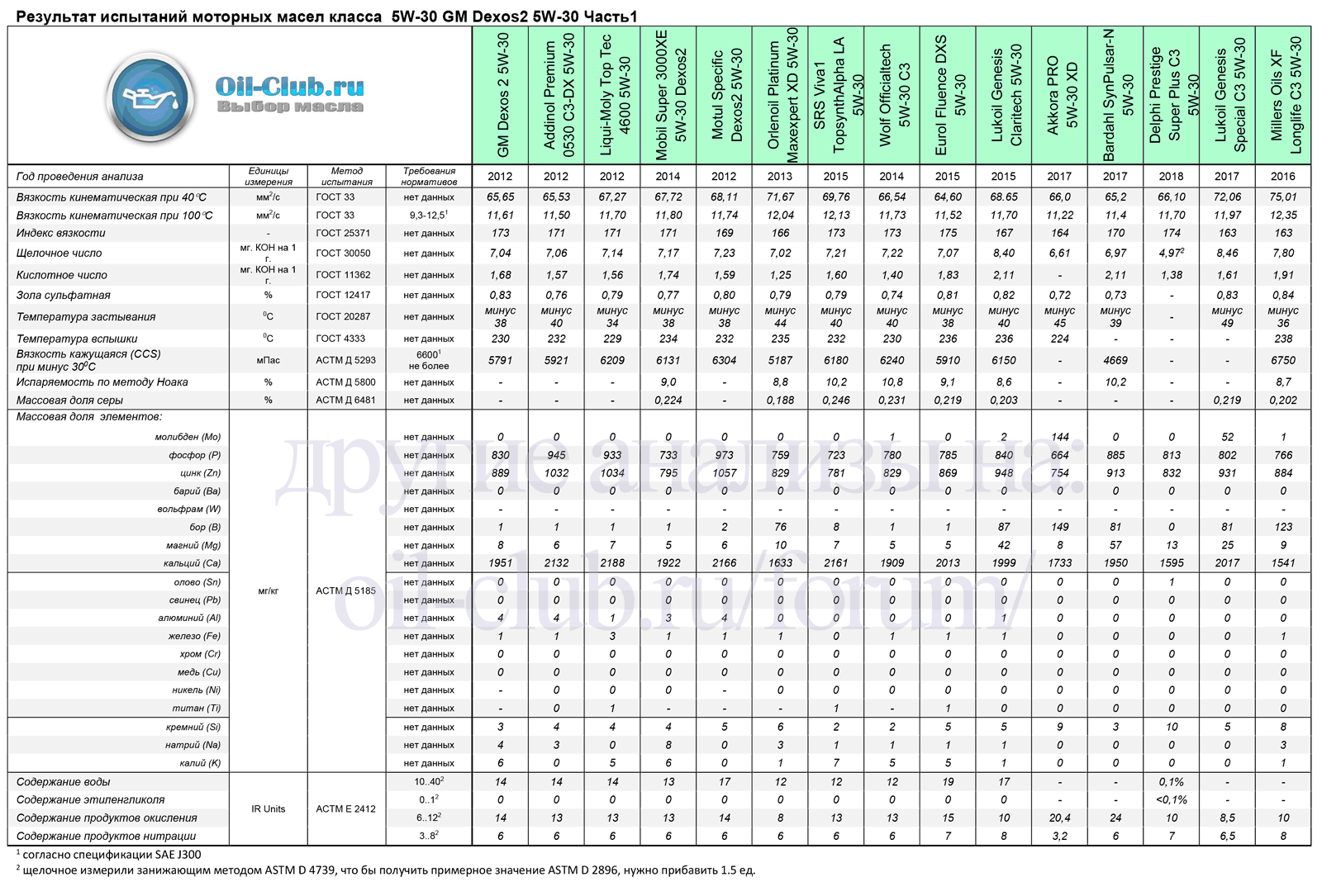

torcon 64 386 Опубликовано: 16 мая 2019 Автор Поделиться Опубликовано: 16 мая 2019 Шум у Claritech может быть по одной причине, оно густое как все ACEA C3; Dexos2, есть вероятность постукивания гидрокомпенсаторов, распредвалов в постелях. Больше в нем ничего особенного нет, такое же как все масла. Советую забить на шум, или сделать в конце смены анализ, убедится что износа нет... Ну а если не хочется ни то, и не другое, то просто смените масло, но сразу говорю Dexos2 все густые при 40С, если производитель соблюдал рецептуру и не намешал по случайности масло более низкой вязкости. Вот у нас сводная таблица всех анализов Dexos2 Часть1 Часть2 В таблице принимали участие следующие анализы Ойл Клуба: 1) GM Dexos-2 5W-30 2) Addinol Premium 0530 C3-DX 5W-30 3) Liqui-Moly Top Tec 4600 5W-30 4) Mobil Super 3000 XE 5W-30 5) Motul Specific Dexos-2 5W-30 6) Orlenoil Platinum Maxexpert XD 5W-30 7) SRS Viva1 TopsynthAlpha LA 5W-30 8) Wolf Officialtech 5W-30 C3 9) Eurol Fluence DXS 5W-30 10) Lukoil Genesis Claritech 5W-30 11) Akkora PRO 5W-30 XD 12) Bardahl SynPulsar-N 5W-30 13) Delphi Prestige Super Plus C3 5W-30 14) Lukoil Genesis Special C3 5W-30 15) Millers Oils XF Longlife C3 5W-30 16) Mobil 1 ESP 5W-30 17) Petronas Syntium 5000 XS 5W-30 18) Redline Euro Series 5W-30 19) Shell Helix Ultra ECT C3 5W-30 20) Valvoline Maxlife C3 5W-30 21) Wolf Official Tech 5W-30 C3 22) Xenum XPG 5W-30 23) Morris Lubricants Multivis ADT C3 5W-30 24) Texaco Havoline ProDS M 5W-30 25) ZIC X9 LS 5W-30 Можете попробовать ZIC X9 LS 5W-30 например, он на другом пакете присадок, может потише будет работать... Но по вязкости сами видите, он еще гуще. Еще кстати можно Valvoline Maxlife C3 5W-30 у него тоже пакет присадок другой, плюс наличие органического молибдена. 2 Цитата Ссылка на сообщение Поделиться на других сайтах
