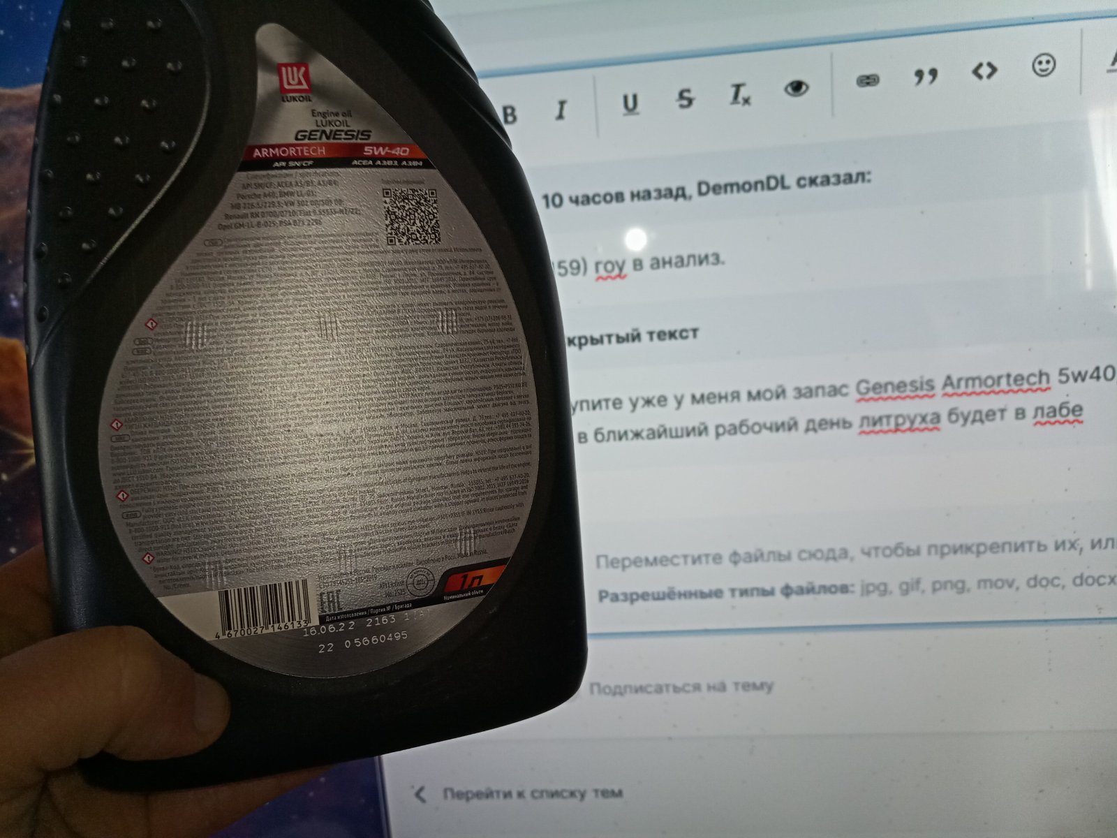

20.11.2022 в 05:01, DemonDL сказал:
 ща обратил внимание, что моя канистра [A], а твоя [B], и возможно пакеты сильно разные....

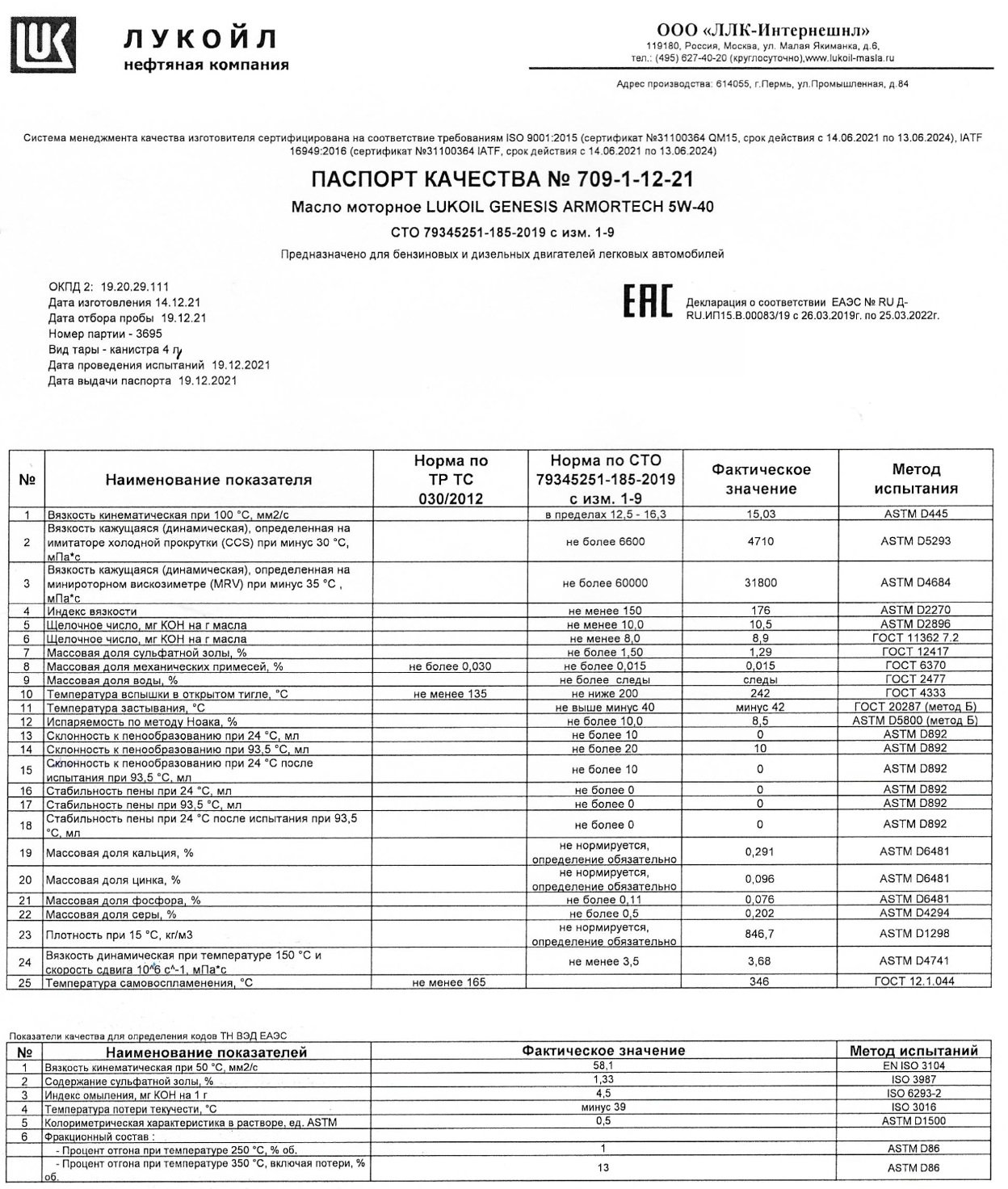

интересно когда изменилась рецептура? моё "довоенное масло" 12.21 похоже на это?
есть у кого возможность достать паспорт конца прошлого года?

Но по акции, с довольно таки огромной скидкой о которой я упоминал ранее, в сети гиперов Магнит продавалось масло от 10.05. Вот и теперь попробуй угадай, или это они "пристреливались" с новым пакетом и что-то пошло не так, вот и слили задешево Магниту, или наоборот распродавали остатки на ещё старом пакете.
Изменено пользователем Leo-l
Вот интересно, а че гадать? Можно купить и паспорт попросить (либо в том же магните без покупки запросить его)? Хотя бы относительно будет понятно что сейчас. Но лично я на это масло не смотрю, после того, как KV 100 ушла 14 и выше.
04.12.2022 в 20:09, Lacoste сказал:
А что это значит можете сказать? Писали же что до конца года старые присадки. А то масло менять через месяц
1 час назад, boombooly сказал:
Птичка раньше прилетела…
2 часа назад, boombooly сказал:
Причем тут KV и присадки? Масло еще до СВО стало гуще (изменился состав базового масла) и перестало быть мне интересным. Вот что это значит.
Масло имеет официальный допуск VAG и оно в свежем списке Erwin. Не уверен что Китай пакеты имеют 502. Хотя китайские масла там есть тоже.
