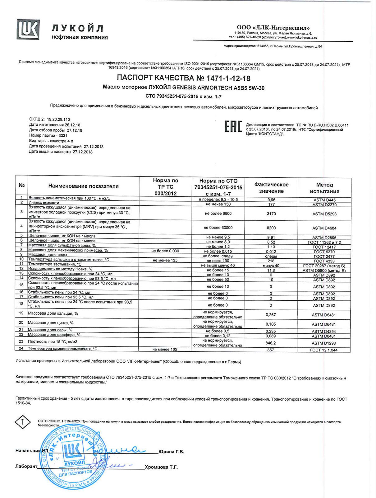

Простите, может задам глупый вопрос: а почему у сороковки армотек лицензия SN, а у тридцатки остается SL?
И есть ли в данном случае какая-н принципиальная разница?
Понятно, что API SN - это последний допуск американского института нефти, но если например у тридцатки нет этой лицензии, это насколько плохо вообще или это все формально в данном случае?
Для получения допуска Ford WSS-M2C-913-D,A,B,C достаточно получишь по API категорию качества SL, можно получить и SN, но сразу вырастет цена продукта.
кажется, у сороковок по этому допуску не регламентируется содержание фосфора или золы, не помню.
можно поискать содержание допусков на форуме или в сети, а вот у тридцаток, наоборот, всё это регламентируется.
например, лукойл 5в-40 SN и 5в-30 SL - зола примерно одинаковая, но из-за вязкости допуски разные.

Меня тоже это смущало раньше, но, как я понял, допуск 913 полностью перекрывает по всем параметрам не только SL, но и SN. Так что, лейте и не волнуйтесь - разумеется, если масла A5 допустимы для Вашего двигателя.
