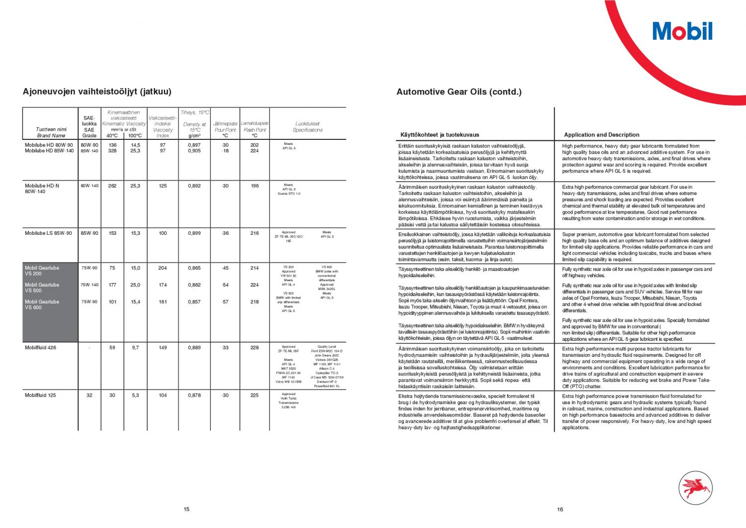

Лучшими были Mobil Gearlube VS  500 & 600
Изменено пользователем Penske
Странно, что в шапке шляпа всякая есть, а лучшее Mobil Mobilube LS 75W-90 отсутсвует...
Какой MRV при -40C у данных масел?
@ModeratorSigma, это цифры из спецификации 2005 г., в 2011 г. цифры немного уменьшились; сейчас же, насколько я знаю, их выпуск прекращен (поэтому я написал "были"). В линейке также было масло VS 200 GL-4, а производились они в Финляндии. Странно, но в некоторых российских и-нет магазинах указывается их наличие. MRV производитель не раскрывал post-9687-0-03143300-1481734892_thumb.jpg
