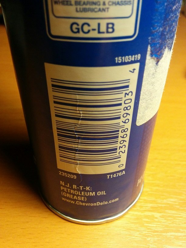

Кто-то знает, как расшифровать дату производства смазки (Delo EP 1 ) по этим цифрам?
По этим - никак, это типографская печать.
Поищите, может быть где-то есть отпечатанные точечным принтером цифры, вот там наверное есть дата выпуска и номер партии. Мож кто-нибудь и умеет их расшифровывать.
edc У себя глянул  в магазине...  нету дат на тубах смазки шевроновских, кроме Ultiplex-Synthetic, на них чёрной краской выбит код. На Delo только на коробке 10шт. дата есть.
Написал в Шеврон, ответили, что не печатают дату на тубах, только на упаковке. (We do not print the production date on individual tube but it can be found on the case packing material)
