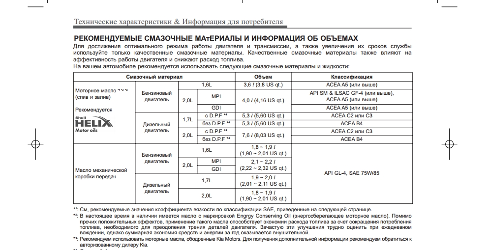

Обслуживаю машину у диллера. При прошлой замене масла был залит Shell Helix Ultra ECT 5W-30, а на следующей замене в заказ наряде уже Shell Helix HX8 Synthetic 5W-30. Меня заинтересовал этот момент, решил разобраться какое же всетаки правильное и к удивлению обнаружил что в Sportage 2014год, 2л рестайлинговый. в сервисной книге написано API SM & ILSAC GF-4 (или выше), ACEA A5 (или выше), т.е. ни одно из них не подходит.
Так же они предлагают тотал кварц 9000 5w30, но какое не скажу. Подскажите пожалуйста, что же лить то?
Копирую с него, для мотора 2 литра MPI 4,0 литра масла "API SM & ILSAC GF-4 (или выше), ACEAA5 (или выше)"

Такого то что (скобки) в мануале не может быть записано - посмотрите внимательнее
Еще раз доброго дня. Вот сегодня сижу с компа.... могу загрузить файл...вчера с калькулятора не выходило)))
