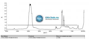

ИК спектр Фурье косвено нам говорит что в масле содержится еще и ПАО.
Ну и минус 48 на застывание тоже к этому ведёт.

В бельгийском MSDS от 8 декабря вязкость при 100С 12.1 - 12.4

В последнем, декабрьском MSDS PAO 10-15%.
