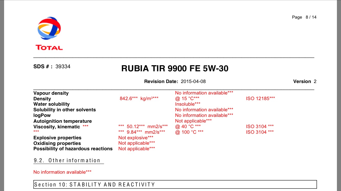

@Палыч314, и как оно с такой вязкостью будет HTHS >3.5 держать? Допуски тоже сменились?
Если HTHS меньше 3.5, то это весьма и весьма плохо!
Палыч, уточни это, пожалуйста, ибо нафига мне 30л того, что мне не подходит.
Весьма неприятный сюрприз.
Нашел я этот msds на инглише от 4 августа 2015, пока обнадеживает только сносочка "no information available".

Msds может ошибочный? Я как то им не особо доверяю... TDS новый надо смотреть.
На тех сайтах, что я посмотрел (русские, французские и т.п.), TDS от 2014 года и везде одинаковые значения, которые совпадают с нашим анализом.
А в этом MSDS сносочка же, что данные не подтверждены.
Вообще то HTHS что у 228.51 что а API CJ-4 что у E9 везде равен или выше 3,5
