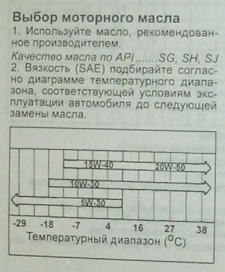

9) Приложил картинку из книжки
Уже второй год езжу на масле Zic A+ 5w30, в общем то претензий к нему особых то и нет, но задумался я о замене масла на Лукойл люкс 5w30 т.к. оно доступнее и меньше шансов на подделку и самое пусть и не особо важное разница в цене имеет быть.
Так вот Zic это у нас A3/B3 Лучок это A5/B5, к тому же по поводу ИЛСАК на канистре с Лучком ничего не пишется. В книге автодата по выбору масла к моему авто написано (приложена картинка) :). Вопрос подойдет ли для моего двигателя ZL 1.5 масло лучок?

5W-30 Лукойл Люкс А5 норм.

Лук подойдет, хуже не будет. Какие интервалы катаешь?
ЗЫ интревалы увидел. Если ЗИК устраивает какой смысл перехода?
