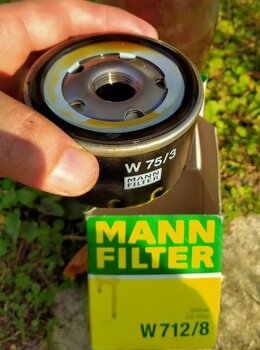

Снял 75/3 после 5.5 тыс км (около 120 моточасов), поставил 712/8 из запасов. Масло Лук-Люкс 5-40sn прошло 120 мтч, ещё поездит, перед зимой поменяю.
В будущем буду покупать две небольшие шайбы МФ LS932 по 350р/шт и менять их каждые 120-130 моточасов, а масло каждые 250 моточасов (на газу и по трассе это хорошо).
Двигатель чище, а доп затраты 350 руб/год за спокойствие - считаю фигнёй :smile:
МФ 75/3 после 120 моточасов на фото - высота фильтра небольшая и фильтрующий элемент небольшого объёма внутри. Шайба, как в народе их называют :blush:
