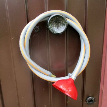

Ну вот, не так давно поменял масло в коробке.
Как известно, NFJ больше не выпускают. Про замену ему NFX 75W на форумах пишут, что на нём коробка работает шумнее. По отзывам на форумах (и на нашем тоже ;)) выбрал Zic GFT 75W-85.
Слитое (родное, 62 ткм.) было вроде и не в плохом состоянии (серо-коричневое, не особо тёмное, в струе слива прозрачное, засомневался даже :blush:). Но на другой день на дне пятилитровки (сливал в чистую) обнаружился осадок, и сомнения ушли (как и пришли :sarcastic:).
Для заливки соорудил вот такую штуку:
Воронка, садовый шланг (примерно метр), патрубок и 2 хомутика. Вошло ровно три литрушки.
Пока всё нравится и устраивает  :good:
