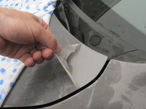

Часть 2, снятие защитного покрытия:
Как написано в инструкции решил размочить покрытие водой положил тряпку и облил ее водой, но так же можно пользоваться бытовым пулевизатором с водой (для мелких участков: зеркала, омыватели фар)
Сам процесс снятия пленки:
Такой машина стала после снятия пленки (как будто вымыл: не насекомых, не пыли, не грязи), на фото выдны насекомые только на фарах, хроме и лючке для вворачивания петли для буксировки, так как их не обрабатывал:
Состав можно нанести в несколько слоев, тем самым пленка будет толще. Лучше авто обработать вечером и к утру он высохнет. Мне пришлось ждать несколько часов высыхания покрытия. Когда покрытие сырое оно белое, мягкое и липкое, как сметана, при высыхании оно становиться твердым и прозрачным, что и видно на фото. Некоторые мажут только переднюю часть капота и крылья (московский авто в Крыму).
Мелкие остатки пленки, если они есть (неровные, рваные границы при нанесении состава) легко удаляются с помощью воды и пальца, как стара кожа при обгорании на солнце.

Сам когда наносил состав сильно волновался, что за сметана такая и что с ней будет потом. высохла все нормально. Потом волновался как же буду снимать. Но уже в Крыму заметил (ночи там влажные полотенца сырые за ночь не высыхают): на лобовухе лежало покрывало часть которого была на капоте - утром приподнимаю покрывало, а к нему слега прилипло защитное покрытие которое слегка размокло стало эластичным и начало отрываться от приподнятого покрывала. Покрывало убрал, отделил от него пленку и обратно прилепил ее к капоту, она высохла и все. Дома сухую размочил - на фотах видно и отрывал (отрывалась не кусками а целиком). Если есть пропуски при нанесении или слой ну уж совсем тонкий то в этом месте может пленка порваться, берешь ногтем подковыриваешь ее и пошел дальше, а так проблем не было, либо просто начинаешь снимать с другого места. Пленка с каждого элемента снялась одним лоскутом, а не кусками. На фото стрелкой показано место/ места где пленка держалась крепче чем обычно, в таких местах есть либо старые затычкованые сколы либо другие дефекты ЛКП, но и тут особых проблем не возникало. Иногда доувлажнял пулевизатором с водой. На все ушло две 6 литровые бутылки с теплой водой, на мойку не ездил.
Рекомендую края покрытия (если элемент краситься не полностью) делать ровными. Чем толще слой тем меньше рвется пленка при снятии, в моем случае иногда рвалась в местах плохого прокраса.

В намоченном виде пленка белеет и становиться эластичной при высыхании снова становиться прозрачной и жесткой.
По моему на фото видно, что намоченную пленку нужно отдирать, прикладывая к этому определенные усилия, а не так взяла, намокла и сама отвалилась.

Уверяю вас в намоченном виде покрытие не отслаивается и не слезает.
Но для того чтобы удалить защитное покрытие его нужно размочить, дабы оно стало эластичным, другого способа по-моему нет.
