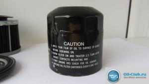

Масляный фильтр Fuji Filter FPS-010
Фильтр бюджетного диапазона - был куплен на Экзисте и использован по назначению.
Фото упаковки - как видим нигде нет надписей Made in Japan - возможно изготовила эта компания его в Китае.

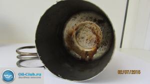

Катушку удерживает вот такая пружина - довольно стандартный способ.
Внутри поверхность металла имеет следы ржавчины - ну это как бы не много - считаю нормой, возможно фильтр долго пролежал на складах.

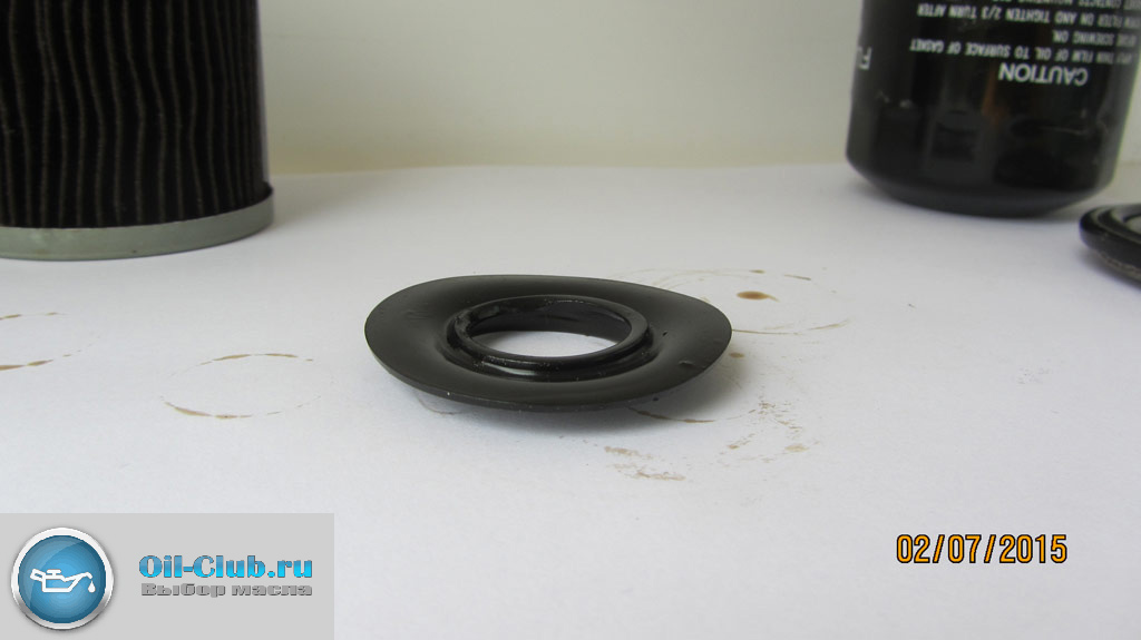

Прижимное резиновое кольцо - стандартное круглого сечения, на ощупь не дубовое. Я использовал этот фильтр летом, поэтому как оно держит в морозы сказать не могу :)
