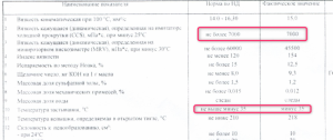

Добавил паспорт производителя этой партии.
я когда такое вижу, меня посещают нехорошие мысли (выделено красным на кусочке из паспорта)
А что не так? В нормы вписались. Если и на пороге, это не значит, что еще капельку и мотор ваш крякнет или масло перестанет быть нормальным.
Да я не за мотор переживаю. просто это даже и не на "пороге" и мне интересно, что происходит на самом деле когда, они получают партию с запороговым значением? пишут норму? или бракуют партию? вот в чем интересно :)
в политике обращения с такими случаями (запороговые значения показателей качества) наверное и кроется вся разница между суперпроизводителями и так себе производителями масел. Первые партию не станут в продажу реализовывать и будут работать над предотвращением таких косяков, а вторые напишут в паспорте как норму и продадут...
Что то реальность отличается от ожиданий. И за недолгое время на форуме видал я уже отклонения и у суперпроизводителей, только реакция людей была не такая.
