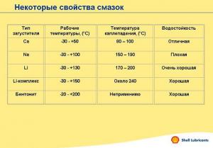

Вот здесь фотки этих загустителей
Li-комплексный загуститель
Li-загуститель
Литий-Рабочие температуры -30+130 Температура каплепадения 170-200
Литий комплекс-Рабочие температуры -30+150 Температура каплепадения около 240

Например вот здесь подробно.
Зачем ты мне даешь ссылку на пост в форуме какого то чувака? :) Зачем ты приводишь это мне в качестве доказательства? :) Для меня это надпись на заборе. Я этого Константина вижу везде! Он представитель Huskey в Раше, в каждом форуме его сугубо личное мнение - выводы... Даже на boboil его встречал, а когда вот это прочитал - посмеялся :) Оказывается Slipkote 200-R очень популярная смазка для тормозных систем в России! :D Блин пять лет в теме масел и смазок и мимо меня проскакала...
Уже вот эта картинка, из приведенной тобой ссылки говорит что ты ошибался, на счет "там литий и она не может быть больше 120С".
Как видишь может и 130С и 150С и 200С(sumico) :)
Можно-ли ими смазывать резинки в суппорте? Тут мне сложно сказать.Вроде как можно,а с другой стороны температуростойкость тормозных жидкостей должна быть 250градусов ли хотя-бы,кровь из носу,но никак не меньше +150.
Вобщем-то наверно смазывать можно,но если есть что-то получше,то лучше это "получше" и использовать.

Кроме того литиевый комплекс плохо влияет на резинки.
Я никак не могу от тебя добиться признания своих ошибок! :) Топчемся по одному кругу. Ну да ладно не суть дело, давай эту тему зароем в земле...
А ты сам присмотрись внимательно к картинке.Красным ты подчернул обычную литиевую смазку на минеральном масле Multi-Purpose Grease.Это 100% аналог нашего Литола.И заметь она там на картинке никаким боком не имеет отношения к тормозам.Я знаю,что такое у производителей смазки Multi-Purpose Grease.Это как правило и как обычно всегдасамая дешёвая и отстойная смазка в линейке.Слово отстойная,конечно можно заменить на "Не специальная".И эта смазка на картинке рекомендуется вовсе не для тормозов,а именно,как многофункциональная(умеет делать всё,но плохо).
