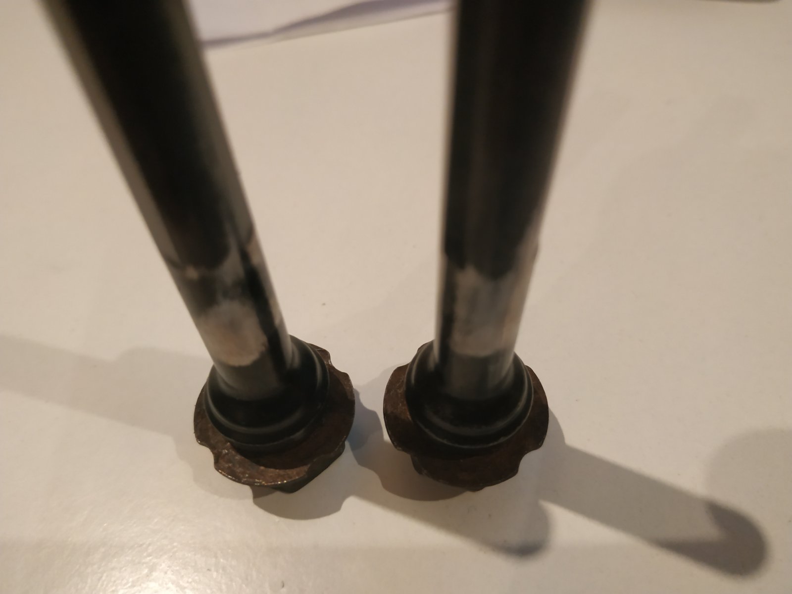

попробую наверное не раньше чем через год, т.к. уже все перебрал на смазке из пакетов TRW/Lucas. до этого год ездил на Huskey HVS 100,
HVS 100 за год эксплуатации  потемнела от следов износа, пятно износа на пальце достаточно сильное. так что сделал вывод что силиконовые смазки для этого узла не самый лучший вариант.

Я конечно не уверен полностью, но где то читал, что DBC220 и Huskey HVS 100 это почти одно и то же, только у HVS 100 есть пищевой допуск. но опять же по изменению цвета смазки, для себя решил, что больше ее в этом узле использовать не стану.
Andrew_z Смотрю на фото, выработка в самом начале пальца, а отверстие в скобе смотрели? Может там овальность уже.

ну собственно, вводные.
машина не новая, кто этот узел обслуживал ранее, неизвестно, но при замене колодок вскрыл, смазка была живой цвета скорее желтого от времени, но чистой, без следов износа, скорее всего еще из германии с большим пробегом,
пыльники и посадочные места абсолютно не подвержены коррозии. пробег за 200, не думаю, что кто то их менял.
пальцы оригинал, покрыты чем то черным и блестящим, или окалина под лаком, или тефлон. пальцы из р/к TRW абсолютно другие. люфт кстати, минимальный.
при замене колодок все вычистил от старой смазки с продувкой и протиркой отверстий и пальцев очистителем насухо, пятно контакта было минимальным.
действительно, раньше не особо верил в фреттинговый износ данных узлов, но на силиконовой смазке пятно контакта стало за год и примерно 5-7 км значительно крупнее, а смазка стала черной от износа покрытия пальцев.
сейчас пальцы заменены на новые, смазано смазкой 32932966, посмотрим на износ и пятно через год.
на очереди LX-OTP и GM 1948003.
4 минуты назад, Andrew_z сказал:
DLC? Немцы любят. Может кто-то молибденосодержащую смазку до силикона использовал, которая DLC разъела?
1 час назад, SL1 сказал:
я не представляю, что это за покрытие, но на ремонтных пальцах такого не встречал. машина была с желтой смазкой, по консистенции и цвету больше похожей на текстар хидротек, не думаю, что немцы в такие узлы "пихали" бы то, что не прописано руководствами.
Износ (пятно контакта) был не таким большим.
Как уже сказал, на мой взгляд сошлись два фактора, первый это недостаточные противоизносные свойства силикона, а второй- возможно другие (новые) колодки, которые вполне возможно больше вибрируют.
Но на мой взгляд все таки это недостаточные противоизносные свойства чистой силиконовой смазки. Вполне возможно на хромированных пальцах этого бы не заметил.
Так что оставляю эту смазку для кофемашины, сборки суппортов и под пыльник при утапливании поршня при замене.

Я все же склонен связывать износ с покрытием. У меня силикон отлично работает. Со временем, желтеет и силикон и полигликоль.
