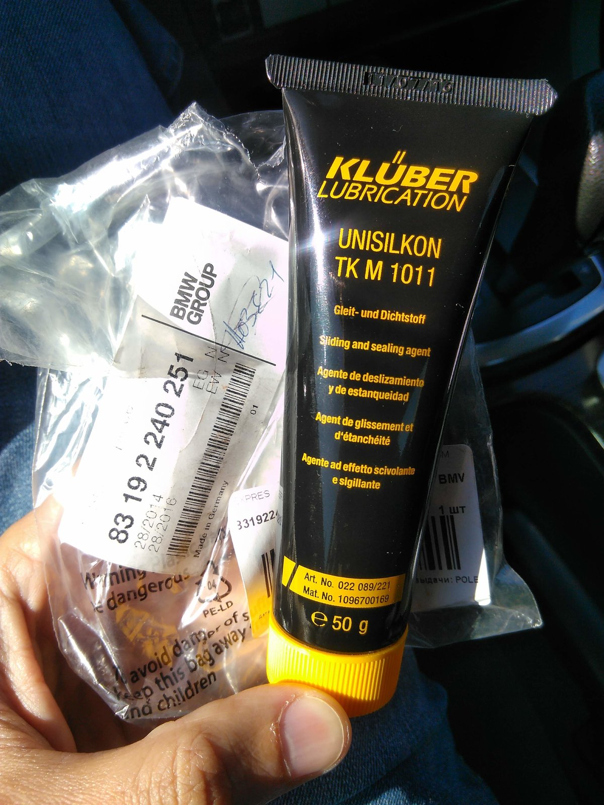

Итогом заказал на емексе смазку BMW 83192240251, цена вроде хорошая (если конечно это цена за 50 грамм а не за 5), 830 рублей. Буду надеяться на нормальный объем, и на то что это все таки и есть искомая смазка Brembo/Unisilicon TKM1011, ибо гугл не дает никакой нормальной инфы по этому артикулу. Если она, можно будет добавить в шапку.

Ну когда придет - поделитесь с нами , тогда попросим модераторов добавить . Вероятность того , что это она довольно высокая. ...По смазке Френкит есть здесь по соседству тема , посмотрите там.
tesloil Получил только что посылку в emex. В пакетике с бмвшным номером 83 19 240 251 лежит 50 граммовый тюбик Kluber Unisilicon TK M 1011. Срок годности до 2021 года (точнее не могу сказать по их маркировке, там несколько непонятно). Но видимо это был какой то аттракцион неслыханной щедрости, так как сейчас под этим номером самая низкая цена почти в 3 раза выше чем я заказал неделю назад.
Спасибо , товарищ !  Это правильная смазка.
