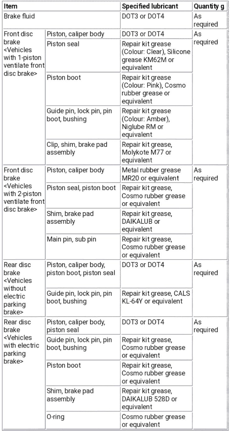

Что это за смазки Molykote M77 и DAIKALUB 528D? Чем заменить можно?
Мицуба рекомендует либо прозрачную из ремкомплекта или эти две. Molykote M77 на передние суппорта, а DAIKALUB 528D на задние с электро ручником. В чем прикол?)
Изменено пользователем daliban
И Моликот 77 , и Daikalub 528D - это монтажные пасты на основе ПДМС-масла со значительным количеством твердых добавок ( дисульфида молибдена  и графита соответственно ) . В суппортах практически всех японских автопроизводителей встречаются согласно техрегламента регулярно - чаще всего для смазывания установочных пластин и обратных сторон колодок для предотвращения скрипов и заеданий. Купить можно под ОЕМ-номерами Ниссана, Субару , Хонды и др.японцев - но наверняка не станете этого делать ... Заменить скорее всего вполне можно керамической силиконовой смазкой Хаскей ( Силарамик ) либо мешать на основе силиконового компаунда и графита свою собственную пасту ( графита до 30-40 процентов примешать ).. Исключительно для монтажных паст - это вполне приемлемо для гаражных условий...Нюансы применения примерно двух примерно сходных составов понятного для владельца авто объяснения не имеют. Это конспиралогия.
