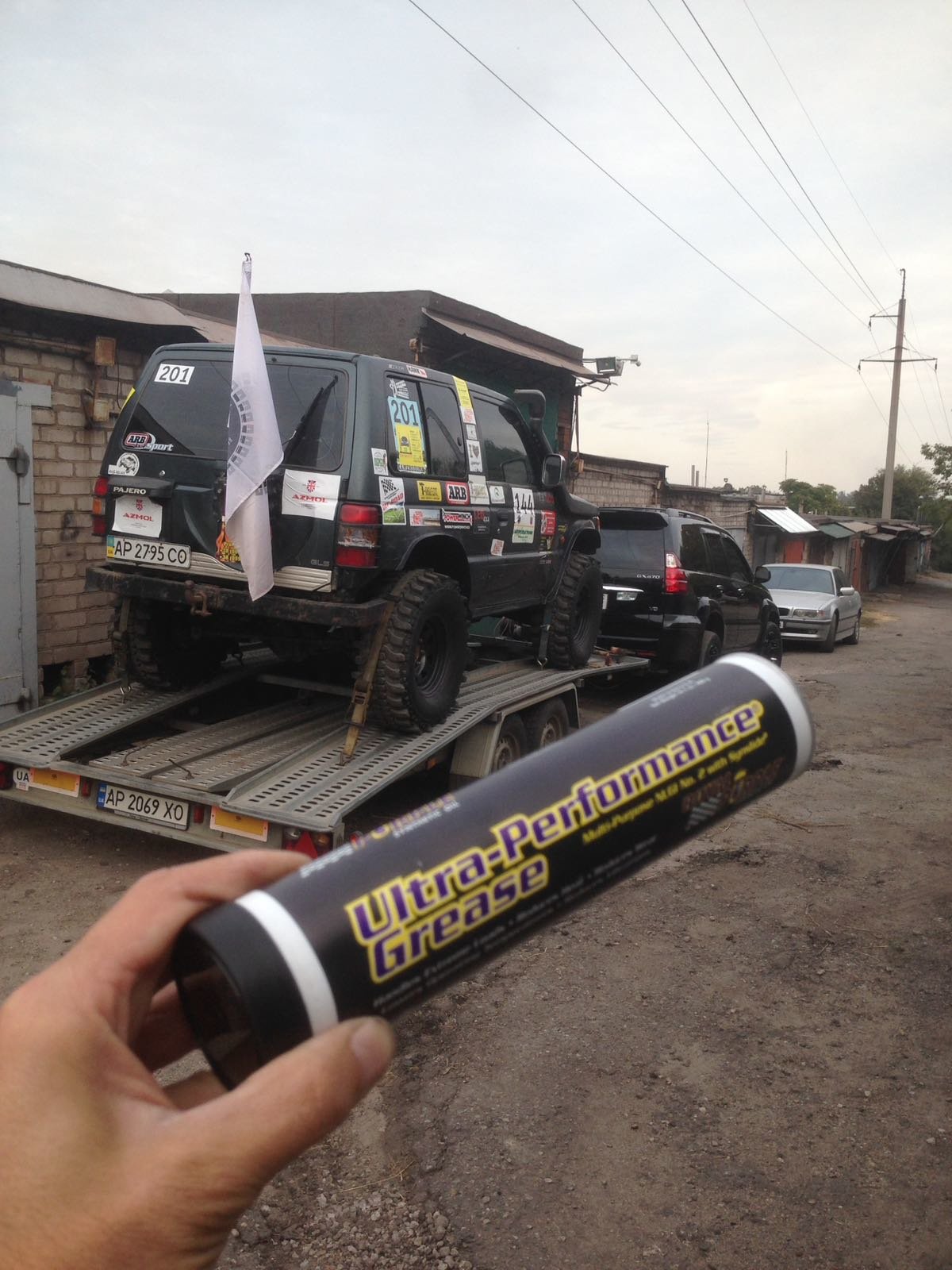

1 hour ago, NITRO said:
Вот вам еще смазочка для китайский поездов-ракет..
В каких суппортах и  конкретно в каких местах тормозной системы её используете?
Изменено пользователем verlube
2 часа назад, NITRO сказал:
Это не для тормозов, а для колесных подшипников. Еще не так давно можно было выписать из Кемерово по цене очень близкой к RedLine. Для экстрима подойдет, хоть гонки, хоть оффроуд. Для Fill for life алюминиевый загуститель не очень подходит.

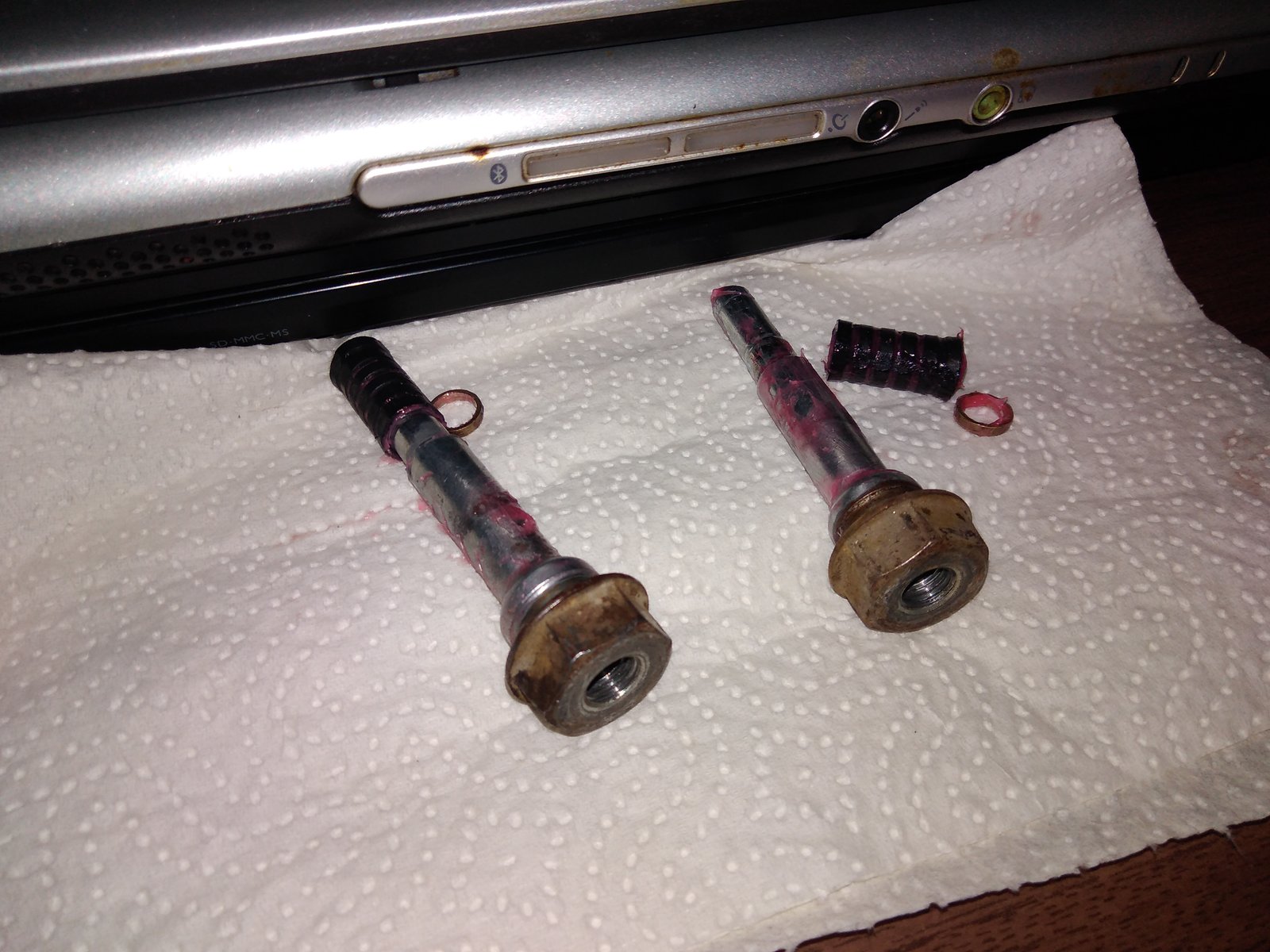

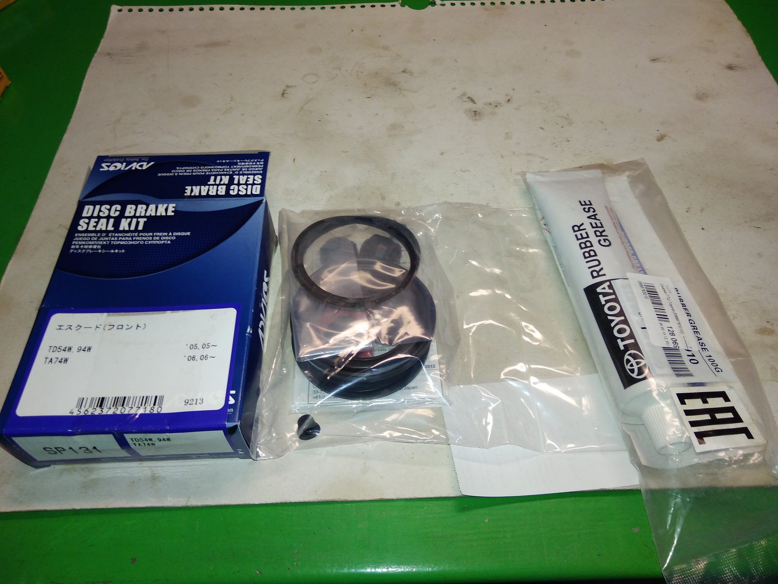

Решил перетряхнуть передние суппорта на Suzuki Grand Vitara...  trw pfg110 и МС1600 у меня закончились решил прикупить TOYOTA Rubber Grease  08887-83010 ну думаю тюбик большой хватит на всё и на долго...
Летом всё собрал, ездил,  при замене колёс на зимние решил посмотреть как так поживают направляющие, а НИКАК нижние пальцы с резинками стоят колом, резинки РАЗБУХЛИ из за TOYOTA Rubber Grease..
Выбивал их молотком в тисках аж бронзовые кольца вылетали, а резинка осталась в скобе.
Смазка была свежая меньше года назад произведена. Крайне не советую покупать как смазку для пальцев, ей только поршень манжету и пыльник суппорта мазать при сборке не более.
Изменено пользователем zubilo
zubilo Нет сомнений в оригинальности резинок и смазки? EPDM не разбухает от полигликоля. Другая смазка до этого не применялась? Узел был хорошо вычищен от MC 1600? Эффект разбухания был замечен при переходе на полигликолевую смазку после Перматекса. Если до того использовалась полигликолевая или силиконовая смазка, то EPDM не разбухнет от полигликоля. Причину надо искать в чем-то еще. А так да, эту смазку не хвалят в плане ресурса. Можно провести эксперимент по выдержке пыльников (ВАЗ) в этой смазке и какой-нибудь минеральной и сравнить эффект.
7 hours ago, zubilo said:
Решил перетряхнуть передние суппорта...
Бензинчиком или чем-то подобным не очищали EPDM детали перед установкой ? Всякими WD, карбклинерами, очистителями тормозов и прочим?
Прецеденты уже тут были.
Мне кажется у Вас пока единичный случай, поэтому отношусь к Вашей рекомендации "Крайне не советую покупать..." с некоторым недоверием.
6 минут назад, verlube сказал:
Поддерживаю с оговоркой категорически -  Парк в 150 машин на ней проездил несколько лет.
2 часа назад, verlube сказал:
Не я уже ученый))) пальцы вытирались от старой смазки исключительно сухими и бумажным полотенцем дочиста как и ответвится под них в скобе. Пальцы оригинал. это уже 2ой комплект пальцев с резинками.
1ый комплект в своё время был убит смазкой бош суперфит. Так же хочу добавить что ставил новые пыльники на направляйки в них не было вообще никакой смазки так вот от тойтота он тоже немного увеличится в размерах....
Ну если всё так, как Вы описываете, значит реально  не сложились отношения между эластомером и смазкой.
Я других возможных причин не вижу.
