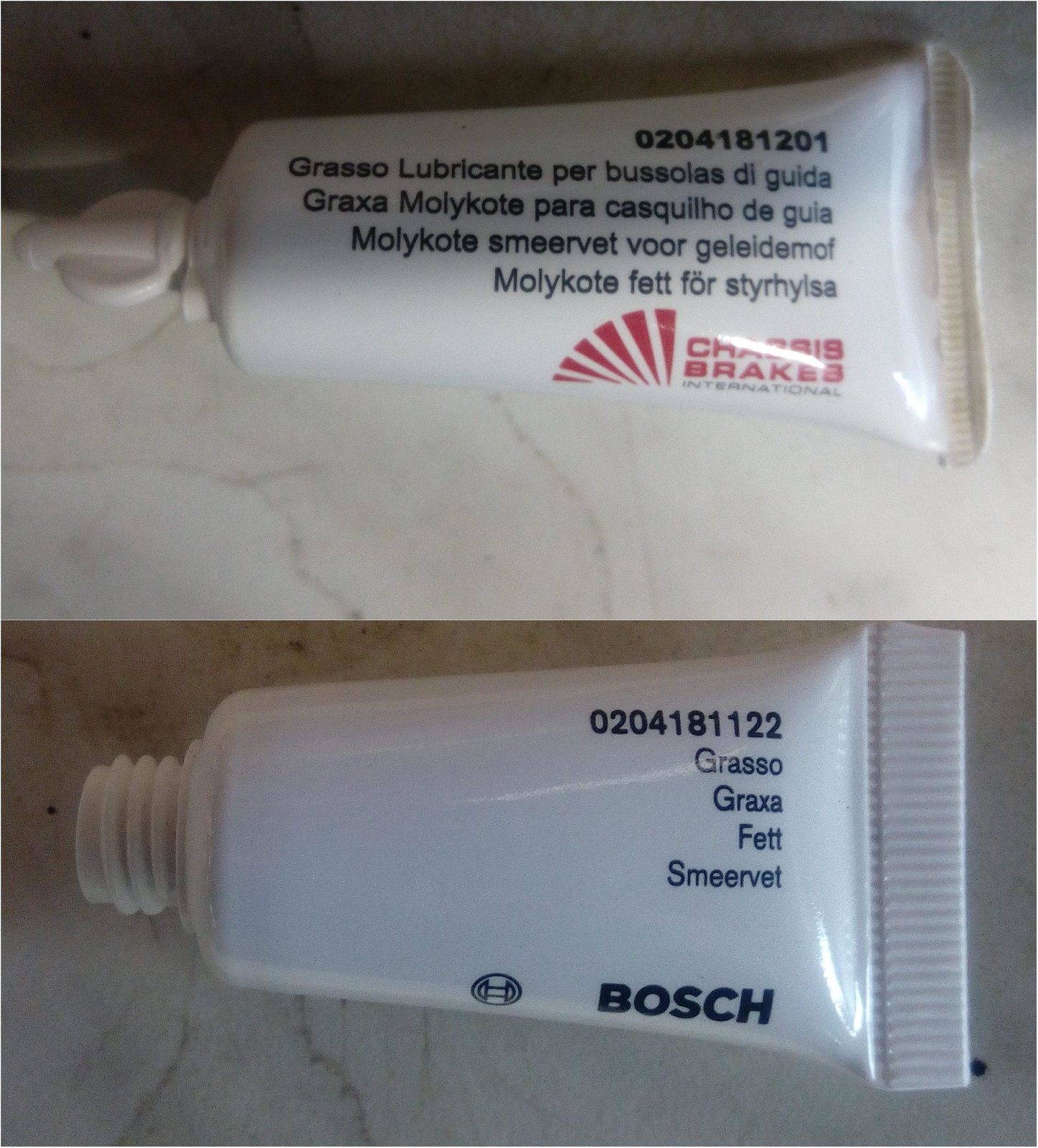

В оригинальном ремкомплекте тормозного суппорта Honda два тюбика со смазкой
один от Bosch 0204181122, второй от Molykote 0204181201.
Подскажите, пожалуйста, где и какую нужно применять?
Верхняя для направляющих, а вот нижняя скорее всего для поршня.
